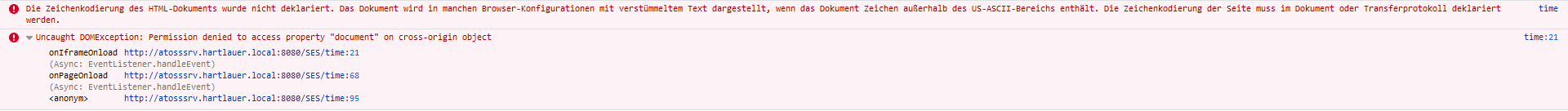

    Hallo liebe Community,
    wir haben seit dem ESR 91.8.0 Update Probleme mit unserem Tool zur Zeitbuchung (Atoss).
    Wenn man die Seite öffnet, bleibt diese weiß. Lösungen wie Cache löschen bringen hier nichts!
    Nachdem ich mich etwas umgeschaut habe, konnte ich auch eine Fehlermeldung dazu finden (siehe Anhang).
    Seitens Atoss wurde uns gesagt, dass es bei Mozilla Firefox 98.0 genau das selbe Problem bereits gegeben hat - dieses wurde dann mit dem Update 98.0.2 behoben.
    Daher stellt sich mir hier die Frage, ob dieses Problem in der aktuellen ESR Version bereits adressiert wurde und ob es schon Pläne für ein neues Update gibt?
    Da wir knapp 1800 Mitarbeiter haben, die auf dieses Tool angewiesen sind, würde ich mich sehr über Informationen freuen.
    Vielen lieben Dank!

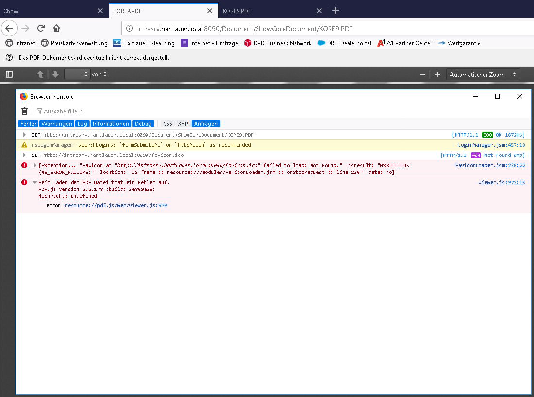

    Ich weiß... der Fall ist wirklich schwierig :(
    Fake-Report kann ich gerne erstellen - aber durch rumprobieren glaube ich jetzt nicht mehr, dass es am PDF liegt, sondern eher am Aufruf. Normale Standard-PDFs (zb. Anleitung aus unserem Intranet) funktionieren im FF ESR 68.. nur diese dämlichen Report-PDFs nicht.
    Bin jetzt auf folgendes draufgekommen...
    • Im Firefox ESR 52 funktioniert es
    • Im Internet Explorer funktioniert es
    • Im Firefox ESR 68 funktioniert es nicht
    Aufgerufen werden diese PDFs über eine ASP-Seite.
    Wenn ich eines dieser besagten PDFs mit dem Internet-Explorer (oder dem ESR 52) aus dem Intranet öffne, dann funktioniert das - jetzt lade ich dieses PDF lokal herunter und versuche es, mit FF ESR 68 zu öffnen - das funktioniert. Also am PDF selbst liegt es wohl nicht - der Fehler dürfte wohl beim Aufruf liegen. Aber ich verstehe nicht, warum das im Firefox ESR 52 funktioniert..
    Es scheint so, als hätte ESR 68 ein Problem damit, PDFs oder Dateien über ASP aufzurufen. Gibt es dafür in der About:config irgend einen Eintrag, welcher dafür verantwortlich sein könnte?
    was auch noch lustig ist:
    Wenn ich das mit dem Firefox ESR 68 bei uns innerhalb der Domain (Zentrale ist in einer Domain - Filialen sind Arbeitsgruppen) mache, funktioniert es auch.
    Ergibt das irgend einen Sinn?
    Am liebsten würde ich es dir live via TeamViewer zeigen xD

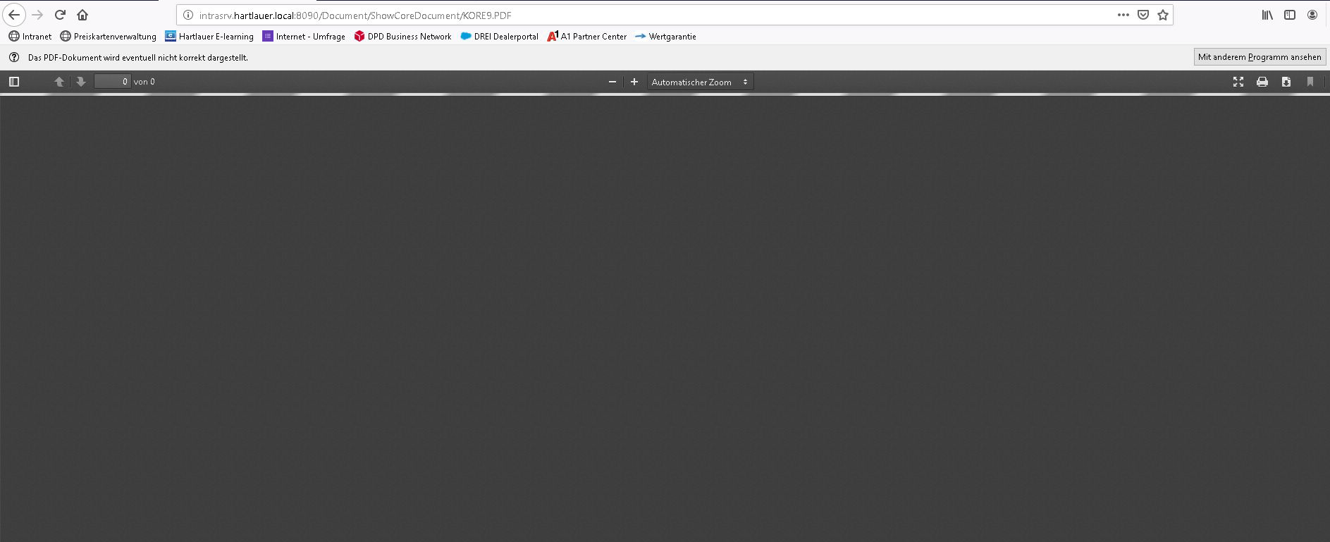

    1. Report-PDFs
    Ein Tool erstellt Reports, welche in unser Intranet als PDF übergeben werden. Diese Reports lassen sich im ESR 68.2.0 nicht öffnen. Wenn man auf den Report klickt, öffnet sich zwar der Firefox-PDF-Viewer, jedoch bleibt die Seite leer (also Grau) und oben lauft nur ein grauer Ladebalken. Oben erscheint noch eine Info mit "Das PDF-Dokument wird eventuell nicht korrekt dargestellt". Wenn ich versuche, diesen Report herunterzuladen (rechte Maustaste - Ziel speichern unter), wird nur eine PDF-Datei mit 0 KB erstellt. Möchte ich das PDF im Firefox-PDF-Viewer via Speichern - Öffnen mit - Adobe Reader öffnen, bekomme ich die Meldung, dass das PDF beschädigt ist.
    Und jetzt kommt das Lustige... Versuch ich das ganze im Firefox ESR 52, dann funktioniert das alles. Daher vermute ich mal, dass der neue Firefox das irgendwie wieder sperrt (wäre ja nichts neues für Quantum xD)
    Über die Web-Console konnte ich zumindest folgenden Log auslesen (siehe Anhang)
