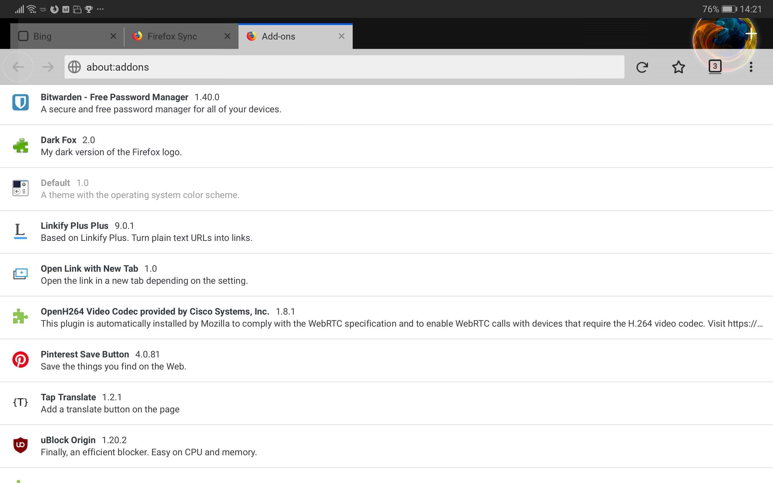

    Hallo Neckar,
    Du hattest in einem Deiner obigen Beiträge einen Screenshot von Deinen Add-ons, bzw. dem leeren Add-on Screen beigefügt.
    Anbei einen Screenshot meiner Add-ons - nur so als Vorschlag mit meinen Erfahrungen.
    Zu Bitwarden hatte ich mich ja schon geäußert. Wichtig für mich ist dann noch uBlock, um gegen Werbung anzukämpfen. Linkify und 'Open Link ln new Tab' beziehen sich auf Links, die nur als Text daherkommen und Links insbesondere zu anderen Sites, die in einem neuen Tab geöffnet werden sollen. 'Tap Translate' übersetzt markierte Passagen aus beliebigen Sprachen ins Deutsche.
    Mit freundlichen Grüßen
    Chris

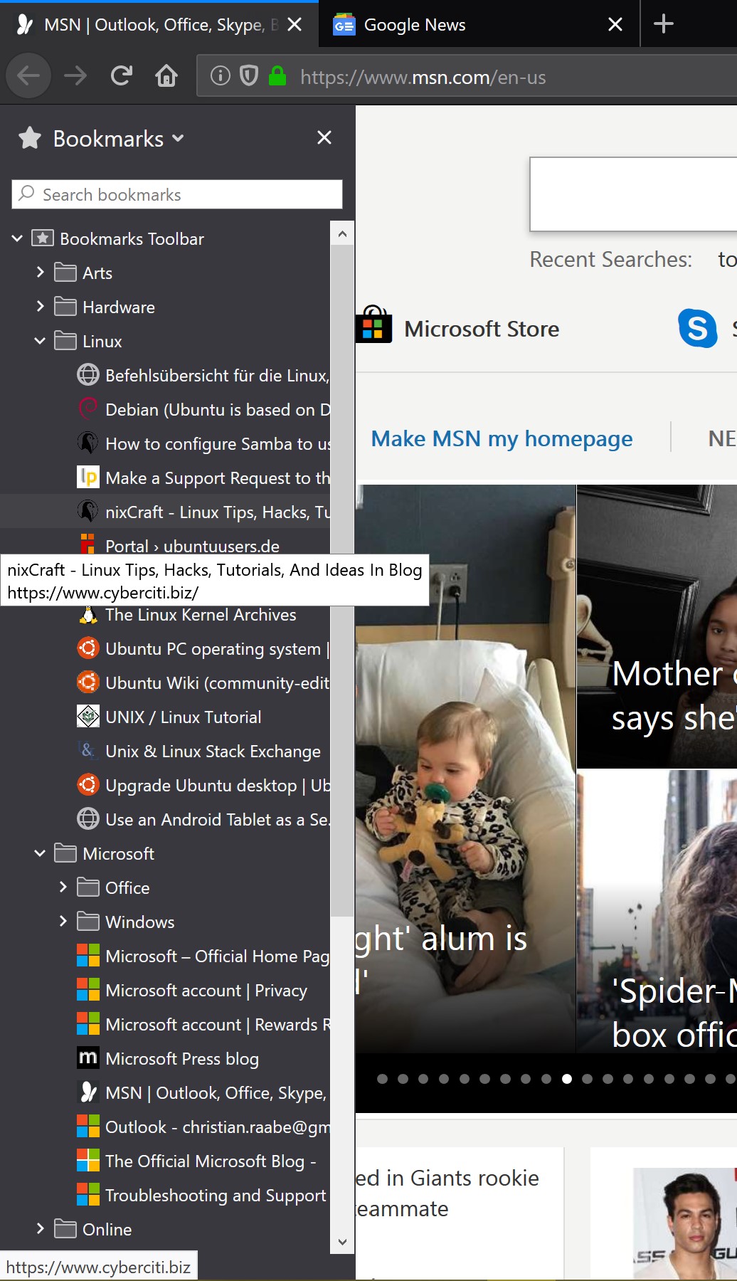

  • Sidebar Hover Code funktioniert im Nightly nicht mehr
    • Chris01277
    • 13. Juli 2019 um 20:13
    Hollo,
    ich benutze seit langem das hier angehängte einfachere Skript. Wenn die Sidebar nicht eingeschaltet ist die Hover Funktion einfach nicht aktiv, ohne dass ein leerer hellbraunen Block angezeigt wird.
    Ich habe das Skript hinsichtlich der Werte für top, bottom und width auf meine Größenverhältnisse angepasst.
    Chris
    @-moz-document
    url("chrome://browser/content/bookmarks/bookmarksPanel.xul"),
    url("chrome://browser/content/places/bookmarksSidebar.xul"),
    url("chrome://browser/content/browser.xhtml"),
    url("chrome://browser/content/history/history-panel.xul")
            #bookmarks-view-children
                    margin-left:0px    !important
            #sidebar-box
                    position:fixed!important;
                    top:80px;
                    bottom:-20px;
                    width: 0px !important;
                    overflow-x:    hidden !important;
                    -moz-appearance: none    !important;
                    border:    1px    solid    transparent    !important;
                    border-left: 0 !important;
                    opacity: 0 !important;
                    -moz-transition: width .2s ease-out    .2s, opacity .2s ease-out    .2s    !important;
            #sidebar-box:hover
                    width: 250px !important;
                    opacity: 1 !important;
            #sidebar-header
                    width:100%;
                    border:    0    !important;
            #sidebar
                    width:100%!important;
                    height:90%;
