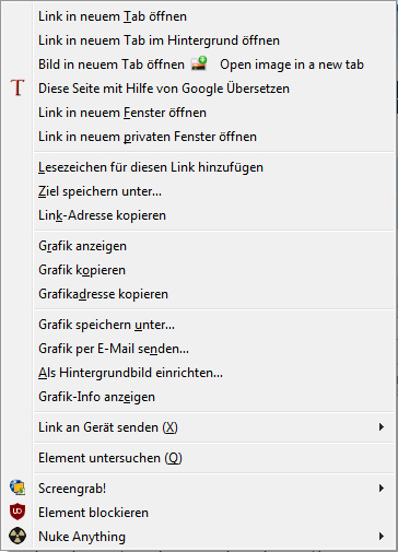

    Der "Seite mit Hilfe von Google übersetzen" ist nun an der richtigen Stelle.
    Bild in neuem Tab öffnen hat noch das Symbol von dem Original aber damit kann man ja leben.
    Wenn ich jetzt ein Bild ohne Link anklicke steht es auch ganz oben aber wenn ich eins mit Link anklicke ist es direkt unter "Link in neuem Tab im Hintergrund öffnen".
    Da habe ich jetzt leider auch mit herumprobieren noch nicht die richtige Stelle getroffen :-??

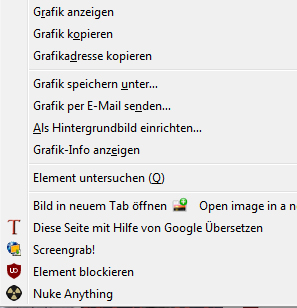

    menuitem[label="Open image in a new tab"]:before {
    	 content: 'Bild in neuem Tab öffnen';
             font-size: 12px!important; margin-left: 32px!important;}
    menuitem[label="Background-tab Link"] {
    	font-size: 0 !important;
    	max-width: 380px !important;
    menu[label="Nuke Anything"]{
    	-moz-box-ordinal-group:3!important;
    menu[label="Diese Seite mit Hilfe von Google Übersetzen"]{
    	-moz-box-ordinal-group:13!important;
    menu[label="Open image in a new tab"]{
    	-moz-box-ordinal-group:7!important;
    Das ist jetzt der Code den ich dazu habe.
    Und nun mal die Probleme die es damit gibt:
    [attachment=2]Fehler1.jpg[/attachment]
    Hier sieht man wie es aussieht wenn ich Rechtsklick auf ein Bild mache.
    Beide Einträge sind immer noch oben und beim "Bild in neuem Tab öffnen" steht dahinter noch das Englische.
    Ansonsten hat es aber geklappt :oops:

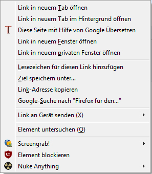

    [attachment=1]Fehler2.jpg[/attachment]
    Hier ist dann Rechtsklick auf einen Link. Da ist nur der eine Eintrag da aber der steht immer noch falsch.
    Der von dem Google Übersetzer.
    Und ich habe den bisher nicht verschoben bekommen.
    [attachment=0]Fehler3.jpg[/attachment]
    Hier ist noch ein Rechtsklick auf ein Bild ohne Link (denke ich).
    Das habe ich eben erst entdeckt darum habe ich es jetzt einfach angehängt.
