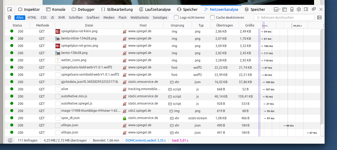

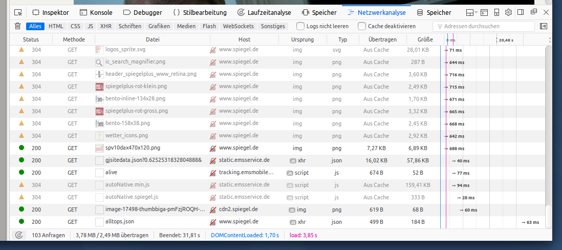

  • FF braucht lange zum Seitenladen
    • Casali
    • 4. Januar 2018 um 23:10
    Was die Resulate aus dem Test betrifft, ich halte sie für absolut normal, sogar für gut. Ich bekomme ähnliche Resultate, insgesamt sogar schlechter, was daran liegt, dass ich nur eine 16000-Leitung habe und ich gerade nicht allein im Internet unterwegs bin, während du eine viel bessere Verbindung per Kabel hast.
    Meiner Meinung nach jagst du wirklich nur einem Gespenst hinterher. Die besseren Zeiten beim Reload lassen sich durch das Cachen erklären.
    Außerdem siehst du in deinen Ergebnissen gut die völlig normalen Schwankungen: Amazon war in diesem Fall ohne Erweiterungen beim ersten Aufruf langsamer als mit, bei gmx verhielt es sich umgekehrt. Alles ganz normal und kein Grund, die Erweiterungen zu deinstallieren.
    Wie oben erläutert. Man kann nicht im Voraus sagen, ob Werbeblocker eher bremsen oder die Ladezeit verkürzen. In jedem Fall erfüllen sie aber ihren Zweck: Sie blenden Werbung und Tracker aus.
    Ich kann mich nicht zu der Qualität der beiden Blocker äußern - im Gegensatz zu anderen, die das zwar de facto auch nicht können, es aber trotzdem ständig tun.
    Ich weiß aber aus eigener Erfahrung, dass eine Kombination von Werbe- und Trackingblocker mehr filtert als eine der Erweiterungen allein. Ich habe auch noch keine Probleme feststellen können, was natürlich nicht heißt, dass es sie nicht geben kann. Bei mir treten jedenfalls seit Jahren keine auf.
    Laut der Webseite von Disconnect ist diese Erweiterung kompatibel mit anderen Blockern. Bei dir verursacht sie anscheinend auch keine Probleme. Ich sehe deshalb keinen Grund, diesbezüglich etwas zu ändern.
    Beurteilen musst du es am Ende selbst. Ich bin mir aber ziemlich sicher, dass der Firefox bei dir ganz normal funktioniert. Auch um das WLAN brauchst du dir keine Sorgen machen. Die Bandbreiten des WLAN sind deutlich höher als das, was du über Kabel oder DSL bekommst, selbst wenn du eine 200MBit-leitung hast. Das schafft modernes WLAN auch durch eine dicke Wand bei einem Ping von 12ms locker.
    • Casali
    • 4. Januar 2018 um 15:43
    Zitat von mahler
    Also, die Ergebnisse der Messungen zeigen kürzere Ladezeit, wenn der Cache beim Beenden des Browsers nicht geleert wird.
    Es wäre nett gewesen, die Ergebnisse auch mitzuteilen. Denn dass die Ladezeit ohne Cache höher ist als mit, liegt in der Natur der Sache. Das hatte ich ja versucht, dir zu erklären.
    Ich vermute nämlich, dass du einem Gespenst hinterherjagst. Es ist gut möglich, dass der Unterschied, den du beobachtest, allein darauf zurückzuführen ist, dass beim erneuten Laden einer Seite nach kurzer Zeit mehr aus Cache genommen werden kann als wenn einige Stunden dazwischen liegen. Das ist völlig normal.
    Zitat von mahler
    Was den Test mit einem add-on-losen Profil betrifft, da konnte ich auch eine schnellere Ladezeit vernehmen als beim Add-On-Profil.
    Ich hatte dich nur deshalb darum gebeten, mit einem neuen Profil durchführen, um Add-Ons als Störquelle auszuschließen und um möglichst identische Testbedingungen zu haben.
    Zitat von mahler
    Aber vielleicht hängt das Ganze mit einer eher langsam gewordenen WLAN-Verbindung zusammen (ich habe vom Betreiber einen neuen Modem-Router bekommen, der anscheinend doch nicht so schnell ist), da der PC im anderen Raum steht (Altbau mit dicken Wänden) und die Verbindung einen PING von 12ms Sekunden hat.
    Auch das spricht für den Cache als Verursacher, im positiven Sinn. Die Latenz ist mit 12ms recht hoch, aber sie betrifft ja alles, was über diese Verbindung läuft. Von den üblichen Schwankungen abgesehen, ist die WLAN-Verbindung nunmal so, wie sie halt ist. Sie unterscheidet nicht, ob eine Seite zum ersten oder zweiten Mal geladen wird.
    Aber: Je schlechter die Verbindung ist, desto mehr macht sich natürlich der Cache positiv bemerkbar. Insofern kann das eine Rolle spielen, ja.
    Hättest du eine hypothetische Verbindung, die ebenso schnell ist, wie das Laden aus dem Speicher oder von der Platte, dann würdest keinen Unterschied messen können. Hättest du, als anderes Extrem, noch ein ein altes 12k-Modem, den wäre der Unterschied so deutlich, dass du zwischendurch den sprichwörtlichen Kaffee trinken könntest.
    Wenn du absolute Klarheit haben willst, dann begebe dich mit deinem Rechner an einen Ort, an dem die Verbindung besser ist. Der Unterschied sollte dann kleiner ausfallen.
    Zitat von mahler
    Ich habe jedenfalls die Add-Ons Disconnect und UBlockOrigin deaktiviert und dann getestet und da schau her: die Messung ergab auch schnellere Ladezeit
    Das hängt grundsätzlich von der Seite und der Funktionsweise der Add-Ons ab. Sie benötigen zum Filtern natürlich etwas Zeit. Andererseits werden manche Inhalte dann gar nicht erst (oder nicht vollständig) geladen, was wiederum einen Zeitgewinn mit sich bringen kann. Eine pauschale Aussage ist schwerlich möglich.
    Inwieweit sich die beiden Add-Ons in die Quere kommen können, kann ich nicht beurteilen. Sie haben beide keinen schlechten Ruf. Disconnect ist hoch dekoriert und wirbt sogar mit Mozilla als Partner.
    Trotzdem, die beiden sind in Teilen redundant. Dass das etwas Zeit kostet, ist nicht auszuschließen.
    Zitat von mahler
    oder ich stelle sie so ein, dass sie die besagten Viel-Lader-Seiten schneller geladen werden, in dem sie von der Filtrierung ausgeschlossen werden.
    Das verstehe ich nun überhaupt nicht. Laut deiner Beschreibung macht sich die Verzögerung ja nur beim ersten Laden bemerkbar. Gerade für Seiten, die du oft lädst, würde ich den Add-Blocker dann aktiv lassen.
    • Casali
    • 3. Januar 2018 um 09:09
    Ich habe dir zwei Bilder angehängt, die zeigen, auf was ich hinaus will. Ich habe die Seite von Spiegel Online zunächst direkt nach dem Start aufgerufen. Der Cache war leer. Du siehtst eine Ladezeit von 5,01s. In der Spalte "Übertragen" erkennst du, dass alle Inhalte aus dem Web geladen wurde.
    Danach habe ich die Seite erneut aufgerufen. Die Ladezeit beträgt jetzt nur noch 3,85s. In der Spalte "Übertragen" erkennt man den Grund dafür. Viele Inhalte wurden nicht mehr aus dem Web sondern aus dem Cache geladen.
      • 129,33 kB
      • 1.117 × 498
      • 125,53 kB
      • 1.098 × 488
