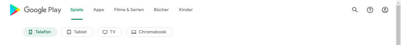

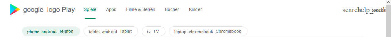

    Bei mir werden bestimmte Icons nicht angezeigt bzw als Text visualisiert.
    Als Beispiel den Play Store mit Browser Firefox und Edge
    Was ist bei mir eventuell falsch konfiguriert?

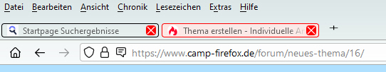

    Die Größe ändert sich nicht.
    width: ändert die Position nach rechts
    height: ändert nichts
  • Optimierung der Tableiste
    • cazador
    • 11. Juni 2021 um 20:43
    grisu2099
    Bringt leider nicht die gewünschte Änderung.
    Der Button lässt sich nicht nach unten verschieben.
    Wenn ich die Symbolleiste anpassen möchte erscheint der Button ganz rechts.
    Da scheint er auf der richtigen Höhe zu liegen.
    Leider aber nur da.

    Bei mir ist in der Kompaktansicht (mit Änderungen) der Button "Einen neuen Tab öffnen" nicht mehr mittig positioniert.
    Wie kann ich die Position des Button an meine Einstellungen anpassen. (Größe und/oder Lage)
    CSS: Mein CSS

  • Probleme mit Firefox 59
    • cazador
    • 17. März 2018 um 19:34
    Danke Andreas.
    Das hast du ja wieder SUPER gemacht.
    Hier dein fertiges Ergebnis.
    [attachment=0]A.jpg[/attachment]
      • 14,81 kB
      • 524 × 83
    • cazador
    • 17. März 2018 um 18:49
    Ich greife dieses Thema noch einmal auf weil mein Problem gleich geartet ist.
    Es ist aber bei mir nur eine teilweise funktionierende Lösung.
    Ausgangssituation:
    [attachment=0]Firefox_58_0_2.jpg[/attachment]
    Wenn ich jetzt wie von 2002Andreas beschrieben ".tabtoolbarbutton-icon" entferne dann wird Button wieder in rot dargestellt.
    Wenn ich allerdings einen neuen Tab öffne, ist der aktive Tab in rot, der inaktive aber wieder in transparent.
