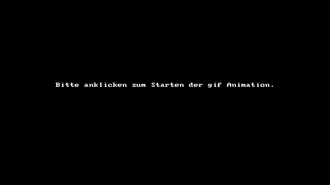

    Mit diesen Werten siehts jetzt gut aus...
    Aber wäre es nicht noch "schöner", wenn der Text im Tab mittig, vertikal gesehen, stehen würde?
    Etwa so:
