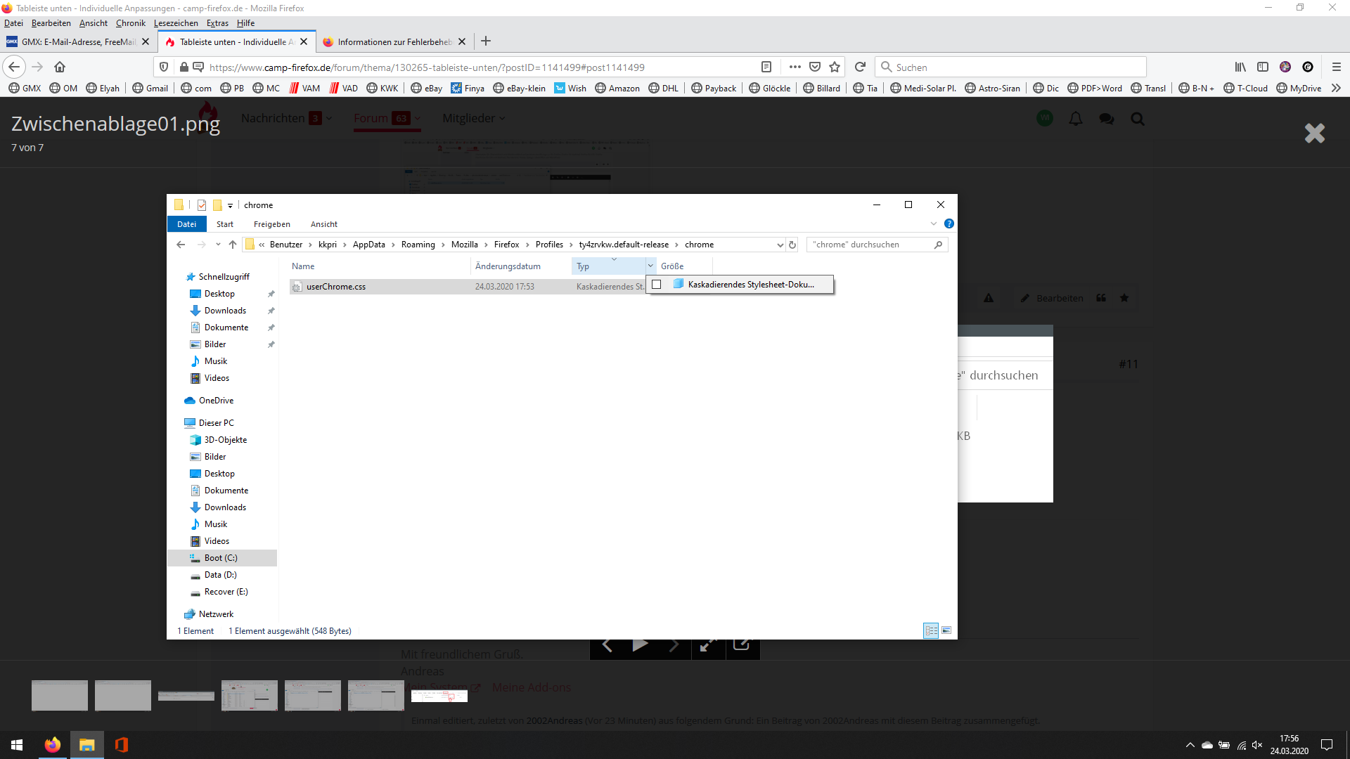

    Edit 2002Andreas
  • Tableiste unten
    • wieder_er
    • 24. März 2020 um 18:38
    nein, hole ich jetzt nach
    das war der rettende Tipp, herzlichen Dank
    und bleibt gesund
    Liebe Grüß Klaus

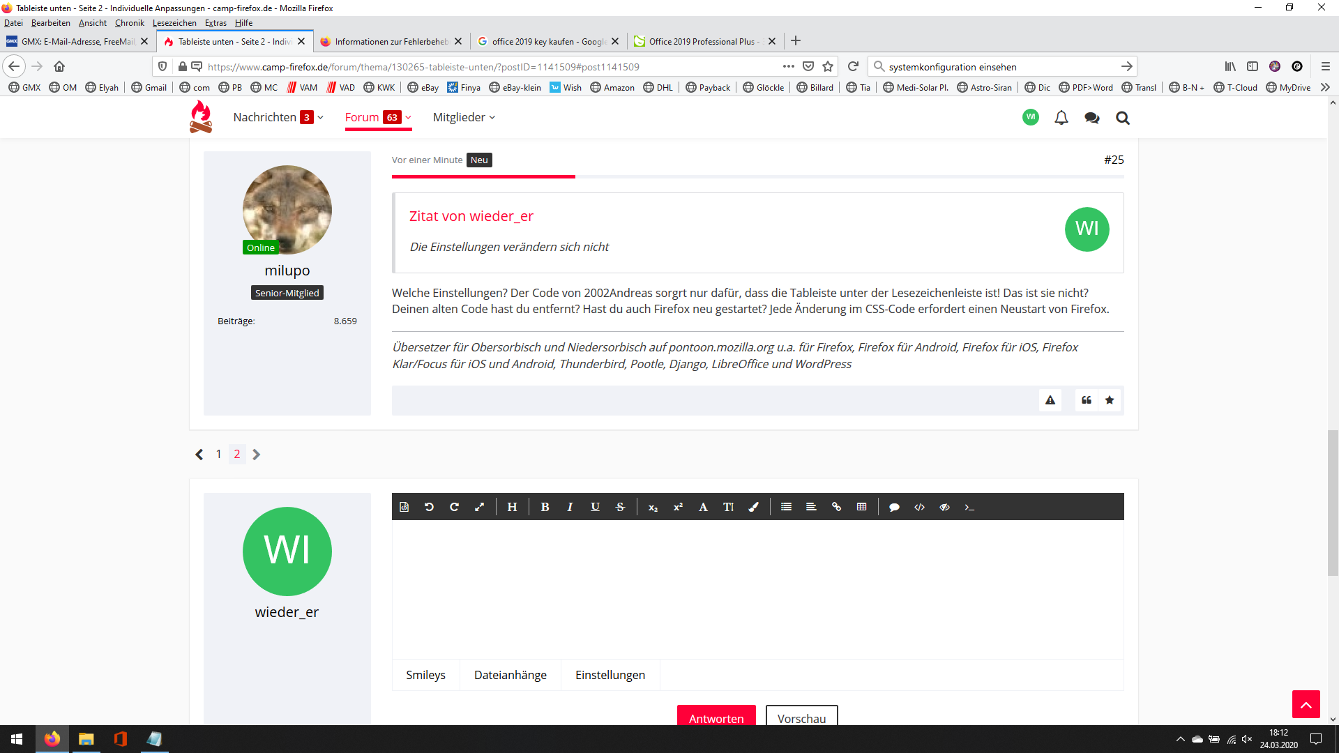

  • Tableiste unten
    • wieder_er
    • 24. März 2020 um 18:36
    das hat leider nicht funktioniert
  • Tableiste unten

    ich habe firefox jedesmal neu gestartet, den alten Code habe ich entfernt
    aber die Leiste ist immer noch da, wo sie nach dem Download war
  • Tableiste unten
    • wieder_er
    • 24. März 2020 um 18:07
    ja das habe ich so gemacht, die Änderungen und die Einträge
  • Tableiste unten
    • wieder_er
    • 24. März 2020 um 18:01
    Danke milupo, aber was mache ich jetzt damit?
    Die Einstellungen verändern sich nicht
  • Tableiste unten
    • wieder_er
    • 24. März 2020 um 17:56
    ich bekomme keinen Eintrag wie in Screenshot 11
    sondern
  • Tableiste unten
    • wieder_er
    • 24. März 2020 um 17:50
    aber der Eintrag ist gelb; ist das denn kein Ordner?
    Bei Typ steht Dateiordner
    Es ist zum verzweifeln
  • Tableiste unten
    • wieder_er
    • 24. März 2020 um 17:47
    ...sorry, wenn ich begriffsstutzig bin, aber ich habe den Odner chrome und darin den Ordner userChrome.css und darin den Code mit dem Editor eingefügt
  • Tableiste unten
    • wieder_er
    • 24. März 2020 um 17:40
    ich habe das Häkchen nun entfernt.
    Habe ich denn deinen Informationen nach die Ordner nicht im Profilordner erstellt?
    Bin auf die drei horizontalen Striche
    dann auf Hilfe
    dann Informationen zur Fehlerbehebung
    dann auf "Profilordner" Profilordner öffnen
    und habe die Einträge vorgenommen.
    Wo ist mein Fehler?
