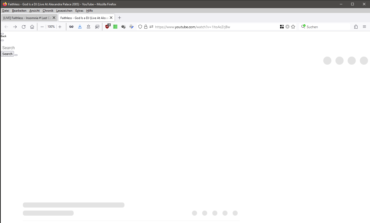

    Seit einiger Zeit (Wochen/Monate?) werden mir Youtube-Videos in einem neuen TAB nicht mehr angezeigt. So lange ich auf einer funktionierenden Seite bin kann ich jedes andere Video problemlos anschauen, nur in einem neuen TAB öffnen oder von einer externen Seite per Link aufrufen geht nicht. Das Resultat sieht dann wie folgt aus
    Ich kann mir behelfen indem ich:
    - "Cookies und Website-Daten löschen ...." über das Schloss-Symbol in der Adresszeile aufrufe
    - den TAB mittels SHIFT und AKTUALISIEREN neu lade (ohne SHIFT geht es nicht)
    - oder die Erweiterung uMatrix in den Einstellungen komplett deaktiviere (Matrix-Off über das Symbol reicht nicht)
    Ich habe natürlich nicht den blassesten Schimmer welcher Eingriff meinerseits zu dem Verhalten geführt hat. Eigene Filter in uMatrix habe ich probeweise gelöscht und auch alle anderen Einstellungen kontrolliert. Nichts zu machen.
    In einem neuen Profil oder mit deaktivierten Add-ons funktioniert es natürlich. Liegt es an den Cookies, am Cache, an uMatrix? Wie kann ich vorgehen, um dem Verursacher auf die Schliche zu kommen?

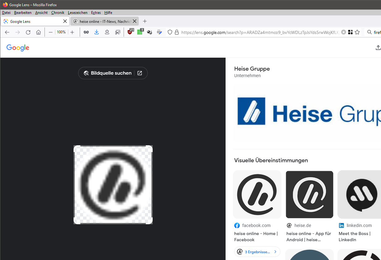

    Auf .M8H8pb war ich in der Zwischenzeit auch schon bei reddit gestoßen.
    Ich Trottel hatte aber vergessen uBlock Origin auf Google zu aktivieren 8|
    Danke, funktioniert!

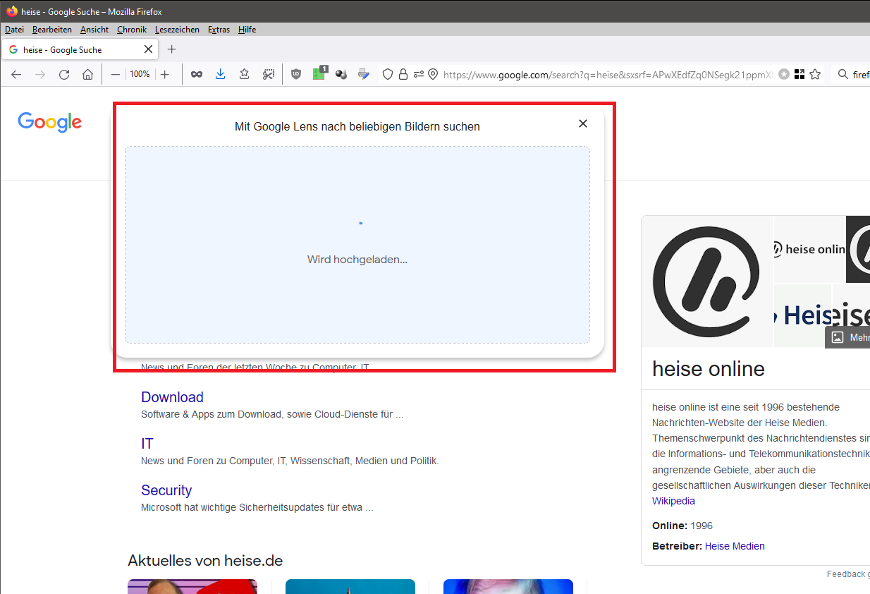

    Zugegeben: ein recht spezifisches Problem, welches außer mir wenn überhaupt nur wenige User tangieren dürfte.
    Ich bin begeisterter Nutzer der im Betreff genannten Erweiterung QuickDrag WE. Dabei habe ich mir angewöhnt einen Link bei Bedarf ein Stück weit nach rechts zu ziehen (Drag and Drop), damit er sich in einem neuen Tab öffnet. An der ursprünglichen Seite ändert sich dadurch im Normalfall nichts, außer bei einer Seite mit Google-Suchergebnissen.
    Gehe ich hier so vor wie üblich öffnet sich dabei ein Fensterchen 'Mit Google Lens nach beliebigen Bildern suchen'. Lasse ich den Link innerhalb dieses Fensterchen los öffnet sich zwar wie gewünscht ein neuer Tab, die ursprüngliche Seite wechselt dann aber zu den Lens-Suchergebnissen. Siehe Bilder.
    Jetzt könnte manch einer vorschlagen, den Link einfach weiter nach unten oder rechts außerhalb dieses Fensters zu ziehen und dann erst loszulassen. Ja, klappt, aber der Mensch ist halt ein Gewohnheitstier. :rolleyes:
    Hat jemand eine Lösung für mein Problem? Lässt sich das möglicherweise durch einen seitenspezifischen Eintrag in die userChrome.css beheben? Oder kann man dieses (für mich) lästige Lens irgendwie abschalten?

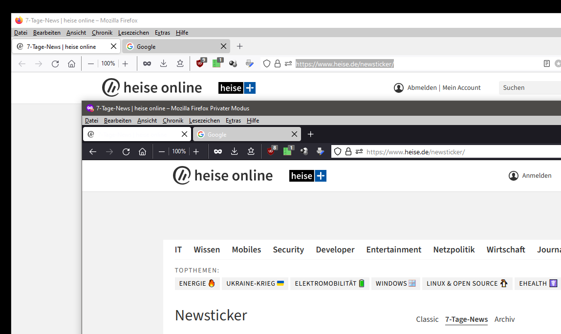

    Der Hintergrund der Tab- und Menüleiste im privaten Fenster ist plötzlich schwarz, der Text im aktiven Tab weiß und somit nicht mehr lesbar. Ich bilde mir ein, dass das seit dem Update auf 106.0 so ist, vielleicht irre ich aber auch und es ist schon länger der Fall.
    Konkret sieht das wie folgt aus (normal vs. privat):
    Die Farben der Tabs und Leisten im normalen Fenster hatte ich an meine persönlichen Vorlieben angepasst. Hier ein Auszug aus der userChrome.css hierzu:

    Was müsste ich ändern/ergänzen, damit die Farben in beiden Modi identisch sind?
    Besten Dank im voraus!
