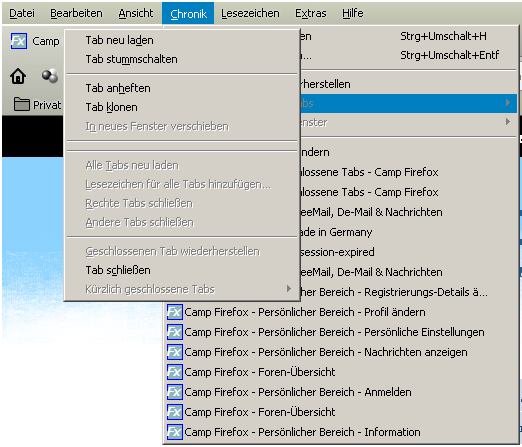

    das ist mein erster Post hier und gleich muss ich unangenehm auffallen ;-).
    Ich habe den Code aus Post#2 in eine "irgendeiname.uc.js" im chrome-ordner kopiert.
    Das Ergebnis sieht so aus:
    [attachment=0]ff_anp_1.png[/attachment]
    Die Menüleiste poppt auch auf, wenn sie ausgeblendet ist.
    Wo könnte der Fehler liegen?
    Dank und Gruß
    Supi
