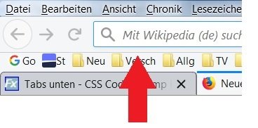

    Juhuuu .... mit dem Code aus #10 in meiner userChrome.css funktioniert es bei mir am besten, das "alte" Aussehen meiner FF-Oberfläche mit der Tableiste unten wieder herzustellen! Schon einmal Danke an alle, die daran beteiligt waren, diesen Code zu entwickeln!
    Einen kleinen Schönheitsfehler gibt es aber noch: Oberhalb meiner Lesezeichen-Symbolleiste befindet sich jetzt eine dünne Linie (siehe Bild). Wie kann ich diese noch wegbekommen?

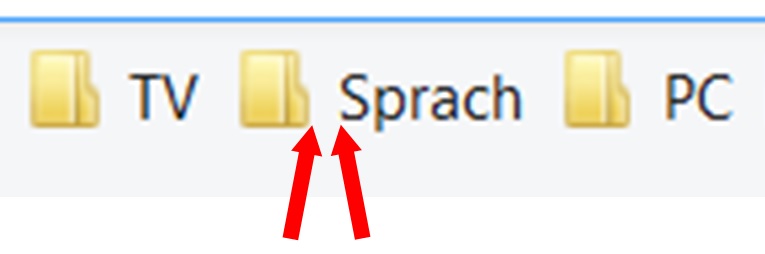

    Also mir hat der Code schon mal etwas geholfen, Danke dafür!
    Allerdings kann man damit "nur" den Abstand vor/hinter/über/unter Ordnersymbol + dazugehörigem Ordnernamen verändern. Es bleibt noch ein zu großer Abstand zwischen dem Ordner + dessen Namen. Gibt es evtl. Code, mit dem man das auch noch beeinflussen kann?
    (Siehe das Bild - der Abstand zwischen den beiden Pfeilen soll verkleinert werden)
