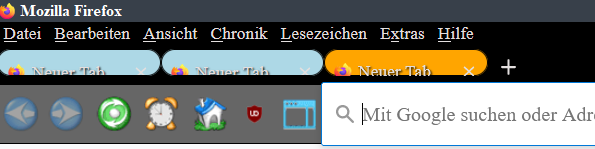

    • superbertel
    • 26. September 2020 um 10:57
    So sieht er bei mir aus.
      • 32,38 kB
      • 595 × 149
  • Multirow-Tableiste mit userChrome.css funktioniert nicht mehr in FF81
    • superbertel
    • 26. September 2020 um 06:09
    Ah, noch nicht ganz...
    Die Höhe der Tabs würde jetzt passen, aber die Schrift in den Tabs ist nicht mittig, sondern zu weit unten und ragt etwa zur Häfte über die untere Tab-Begrenzung hinaus.

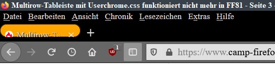

    • superbertel
    • 25. September 2020 um 20:28
    Ich habe nochmal ein bischen rumprobiert und das Skript für den Import der Noia Icons an den Anfang gestellt.
    Jetzt funktioniert es komischerweise.
    Nur die Tabs sind jetzt von der Höhe viel zu groß. Ich habe versucht es nachzuvollziehen, aber ich komme nicht darauf.
    Welche Zeile verändere ich, damit die Höhe kleiner wird ?

    Oh nein.
    Nach dem Upgrade auf 71.0 habe ich die Tabs nicht mehr mehrzeilig untereinander, sondern
    alle in einer Zeile nebeneinander.
    Kann mir bitte jemand sagen, wie ich den alten Zustand wieder herstellen kann ?

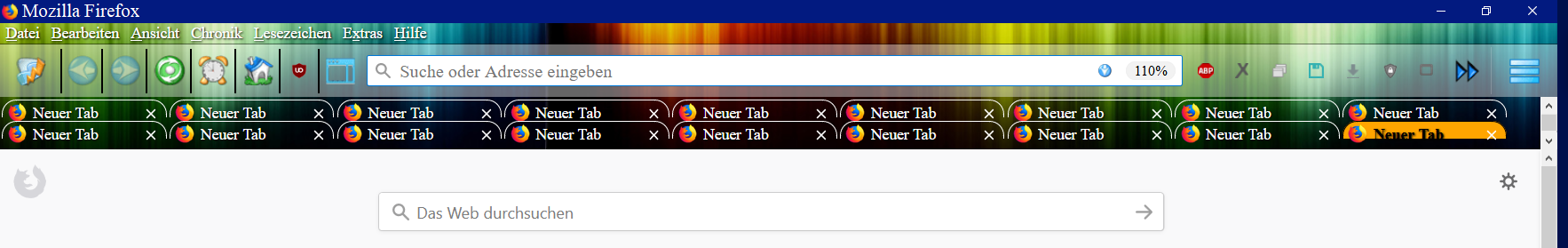

    Andreas, Du bist mein Held !!! Schaut jetzt so aus:
    [attachment=0]Screenshot5.png[/attachment]
    Vielen herzlichen Dank für die Mühe.
    Was war jetzt letztendlich der Knackpunkt ?
    Noch etwas: ich habe momentan absolute PerfomanceProbleme mit Firefox. Tabs laden teilweise minutenlang überhaupt nicht. Bilde mir ein, das ist seit dem letzten Update auf 58.0b10 so. Kann das jemand bestätigen ? Vorher haben die Seiten nur so gefluscht, das war die reinste Freude.
