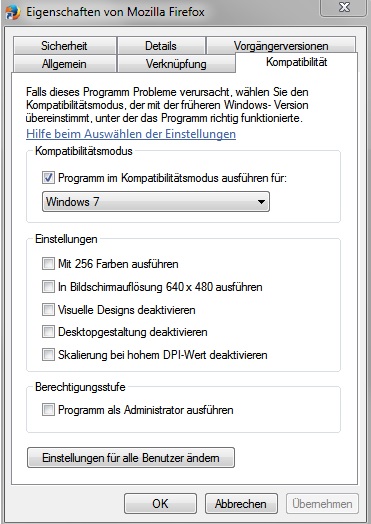

  2. chno
Beiträge von chno
  • Firefox startet nur im Kompatibilitätsmodus
    • chno
    • 7. Dezember 2017 um 09:42
    Habe Windows neu installiert. Jetzt läuft alles.
    Vielen Dank dennoch an euch!
    • chno
    • 27. November 2017 um 16:57
    Habe Windows gerade mal im abgesicherten Modus gestartet. Siehe da: Der Firefox in 64bit läuft!!!
    Was hat das denn nun zu bedeuten?
    • chno
    • 27. November 2017 um 15:40
    So, probiert.
    Portable_Firefox-57.0-win32 einmal auf den Desktop, einmal auf eine externe Fesplatte per Loader gestartet: Läuft
    Portable_Firefox-57.0-win64 einmal auf den Desktop, einmal auf eine externe Fesplatte,per Loader gestartet: Läuft nicht.
    Stattedessen bei der 64bit-Version wieder WerFault.exe im Taskmanager.
    Profil, Erweiterungen etc. bei beiden Versionen können es also nicht sein.
    AV-Software ist keine auf dem System! Lediglich Malwarebytes Premium, welches auch nicht im Hintergrund läuft, sondern ich nur bei Bedarf manuell starte. DIe 64bit-Version funktionierte aber auch schon nicht, bevor Malwarebytes überhaupt installiert war.
    Was meinst du mit Filter?
    Malware ist bei einer Neuinstallation ja erst einmal auszuschließen. Malwarebytes Premium zeigt nach einem kompletten Scan auch keine Bedrohungen.
    Das ist es nicht.
    - Kann vielleicht ein Windows-Update schuld sein, steht da irgendeines in Verdacht?
    - An der Hardware hat sich nur die Grafikkarte geändert. Um zu testen, ob es an deren Treibern liegt, habe ich diese komplett entfernt.
    Selbst dann> kein Start des Firefox 64bit.
    WIe schon vorweg geschrieben, ich habe ein 64bit Windows 7 Ultimate. Habe extra andere 64-bit-Browser ausprobiert, sowie diverse Programme in 64-bit. Die laufen. Nur der Firefox nicht.
    Es ist mir wirklich ein Rätsel.
    Was könnte ich denn noch testen/ ausprobieren?
    • chno
    • 27. November 2017 um 11:46
    Fox2Fox: Erst einmal vielen Dank, dass du dich meines Problems annimmst!
    Ja, Gerätetreiber und alle Microsoft-Updates waren bereits installiert. Auch keine Ausrufezeichen im Gerätemanager.
    Hatte sogar die Firewall (Comodo) deinstalliert, um zu sehen, ob die damit zusammenhängt: Tut sie offenbar nicht.
    Vor der Neu-Installation harmonierten der Fuchs und sie auch prima.
    • chno
    • 26. November 2017 um 18:13
    Ergänzung:
    Ich habe gerade den Firefox ESR in 32bit heruntergeladen. Da startet er, in der 64bit-Version nicht.
    Obwohl ich ein 64bit-System habe.
    Andere Programme,auch Browser in 64bit, laufen aber. Das legt ja den Schluss nahe, das es am Firefox liegt.
    Kann es etwas mit der neuen Grafikkarte, insbesondere deren Treibern zu tun haben?
    Zeitgleich mit der Neuinstallation von Windows wurde nämlich eine neue AMD RX580 mit den aktuellen Radeon Crimson Treibern eingebunden.

    Ich habe hier ein kurioses Problem:
    Nachdem mein System nicht mehr ganz rund lief, habe ich Windows 7 Ultimate x64 neu installiert.
    Eine der ersten Installationen danach war der Firefox 56.0.2 (wegen der Add-ons nicht 57).Dieser lief vorher immer reibungslos.
    Firefox gestartet> nichts passiert, ausser des "WerFault"-Prozesses im Taskmanager.
    Auf dem frischen System befand sich weder Antiviren- noch Antimalware-Software oder ähnliches. Danach wird ja gerne gefragt.
    Dann kam ich auf die Idee, ihn im Kompatibilitätsmodus laufen zu lassen, siehe Bild. Das funktionierte, kann aber nicht Sinn der Sache sein. Vor allem, weil die Kompatibilität zu Windows 7 eingestellt ist - das habe ich aber installiert!
    Bin gerade mit Pale Moon online. Damit ist das nicht nötig.
    Ich benutze Firefox seit ca. 15 Jahren, auf verschiedenen System mit diverser Hard- und Software. Diese Erscheinung gab es noch nie.
    Habe u.a. durch´s Studium einen IT-Background und weiss im Allgemeinen, was ich tue (oder lasse).
    Den Fuchs im abgesicherten Modus zu starten blieb auch ohne Erfolg.
    Er startet wirklich nur noch als kompatibel zu Windows 7. Wie schon gesagt, das ist mein aktuelles Betriebssystem.
    Habt ihr Ideen, Lösungsvorschläge?
    Vielen Dank schon mal,
    Christian
    P.S.: Gerade ließ sich Firefox auch nicht mehr beenden. Musste den Prozess über den Taskmanager beenden.
