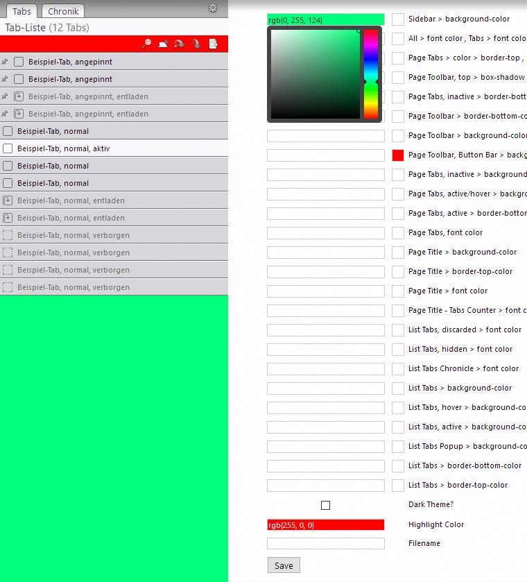

    Ja, das schaut so aus, aber die Ansicht ist praktisch nur ein Template, damit ich live sehe, wie sich eine Farbgebung auswirkt.
    Wenn ich dann fertig bin, erstellt das Script automatisch eine CSS-Datei, die ich nur noch einbinden muss. :)

    Wäre da auch noch etwas zu übersetzen?
    Nee, das nutze ich ja nur selbst, um Themes zu erstellen.
    Für Benutzer wäre das sowieso erklärungsbedürftig bzw. müsste ich da dann noch einiges umbauen.
    Ausserdem läuft das Script mit jQuery. :)
