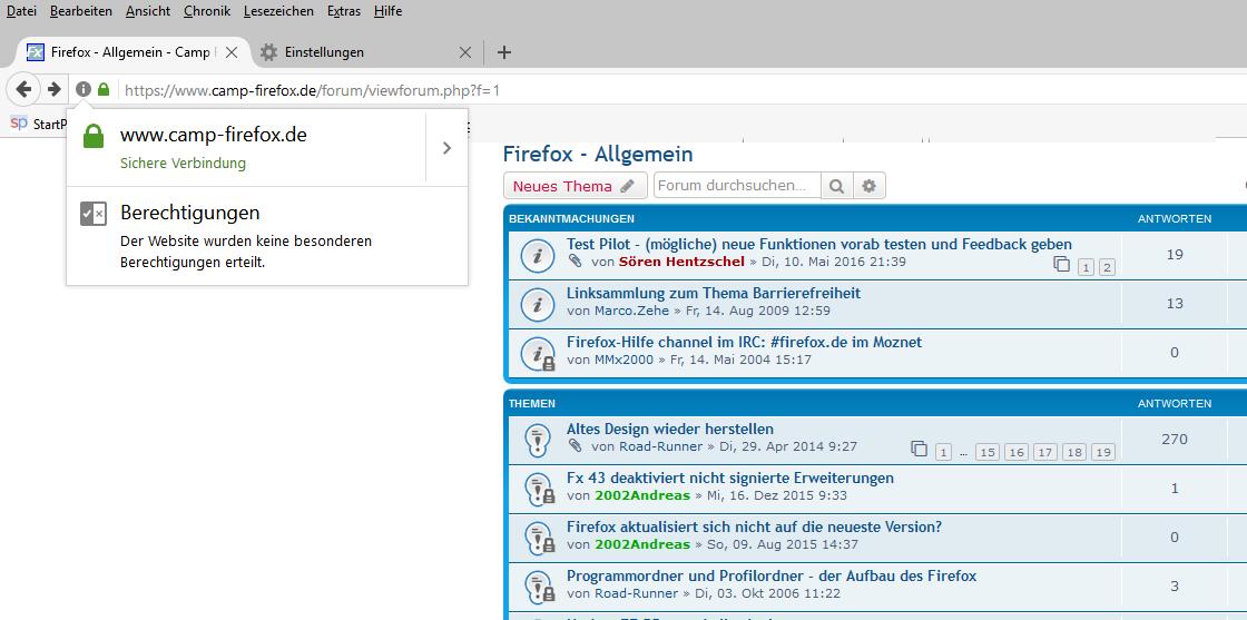

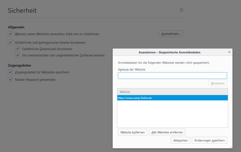

    Na sicher gibt es dort einen logischen Zusammenhang, es gehört ja zur Chronik mit dazu. Hättest du die Seite nicht aufgerufen, wäre sie auch nie in der Chronik gelandet. Insofern völlig sinnvoll es dort unter zu bringen.
    Das Eine ist die Chronik, das andere der Passwortmanager - das hat nichts miteinander zu tun.
    sind alles Berechtigungen für Websites, und die siehst du übrigens auch wenn du vor der Adresse, bzw. bei https-Seiten vor dem Schloss Symbol auf das i im Kreis klickst.
    Wenn ich dem Passwortmanager mitteile, dass er mich beim nächsten Login auf einer bestimmten Webseite nicht mehr fragen soll, ob er die Zugangsdaten abspeichern soll, ist das keine Berechtigung für eine Webseite sondern eine Restriktion für den Passwortmanager. Daher wird es ja in den Einstellungen auchunter völlig anderen Menüpunkten (Datenschutz und Sicherheit) behandelt. Ein entsprechender Eintrag wird übrigens auch nicht unter "i" angezeigt (siehe Anhänge).
    naja, das bedeutet nur dass ein Nutzername und ein Passwort für Seite xy gespeichert ist, aber nicht welche Berechtigungen die Seite hat.
    Nein, bedeutet es nicht. Der Eintrag in dieser Tabelle bedeutet, dass der Passwortmanager mich nicht mehr fragen soll, ob die Zugansdaten für diese Webseite abgespeichert werden sollen. Mit bereits hinterlegten Zugangsdaten hat es nichts zu tun. Und auch nichts mit Berechtigungen der Webseite. Nur etwas mit der Berechtigung des Passwortmanagers, micht etwas zu fragen.
    Ich wüsste nicht, dass sich diesbezüglich irgend etwas geändert hätte.
    Mag sein, dass du es nicht bemerkt hast, weil du diese Funktione nicht so nutzt. Ist aber so. Ich leide nicht an Wahrnehmungsstörungen.

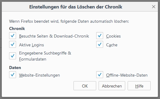

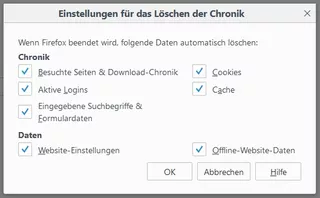

    Danke, genau das war es - das Problem ist damit gelöst.
    Allerdings halte ich ich es nicht für besonders klug, dies unter den Einstellungen für "Die Chronik löschen, wenn Firefox geschlossen wird" zu verbergen - ich sehe da keinen logischen Zusammenhang.
    Aus den Erklärungen zu diesem Punkt geht es auch nicht hervor:
    Website-Einstellungen: Das sind Einstellungen, die Sie speziell für bestimmte Websites vornehmen können, wie die gespeicherte Webseitenzoom-Stufe, die Zeichenkodierung und Berechtigungen für Websites, die im Fenster mit den Seiteninformationen beschrieben sind (z. B. Ausnahmen für den Pop-up-Blocker).
    Ich halte es auch nicht für sinnvoll, das Speichern von Zoomstufen und Zeichenkodierungen einer Webseite mit der Berechtigung zum Abspeichern von Zugangsdaten zu koppeln.
    Wozu gibt es dann die Möglichkeit, unter den Sicherheitseinstellungen Ausnahmen zu definieren, wenn diese durch ganz woanders vorgenommene Einstellungen unter Datenschutz nach jeder Sitzung wieder gelöscht werden? Wenn ich "nie" anklicke, dann meine ich ja auch "nie" und nicht nur "in dieser Sitzung". Wenn ich meine Meinung mal ändere, kann ich das ja manuell für einzelne Seiten wieder abändern. Wozu diese Funktion, wenn es nach Standardeinstellungen eh nach jeder Sitzung gelöscht wird?
    Zitat Zitronella: wenn du beim Beenden von Firefox alles löschst, dann kann Firefox auch nicht "wissen" dass du irgendwann mal "nie" angeklickt hast (Website-Einstellung)
    Doch, das weiß Firefox, weil es ja explizit in dieser Liste (Screenshot) hinterlegt wird.
    Bis vor einigen Versionen hat das auch problemlos funktioniert. Falls es eine bewusste Änderug war, ist meines Erachtens nach leider eine Verschlimmbesserung gewesen.
    Trotzdem vielen Dank für die Hilfestellung!

    Ich sehe da keinen Widerspruch. Die Daten werden gelöscht, wenn ich Firefox schließe. Das Speichern neuer Zugangsdaten erfolgt bereits während der Sitzung über die Abfrage des Masterpassworts. Und dann sind diese Daten ja bereits dauerhaft gespeichert und werden nach Beedigung des Programms nicht gelöscht. Ich versichere, dass ich auf diesem Wege bereits zahlreiche Zugangsdaten gespeichert habe (so auch gestern die für dieses Forum) und diese auch nutzen kann und nutze - gerade eben habe ich mich auf diesem Wege hier eingeloggt. Was leider nicht (mehr) dauerhaft gespeichert wird, sind die entsprechenden Ausnahmen. Das ging bis vor einigen Monaten mit genau diesen Einstellungen, an denen ich nichts verändert habe.
    Welches Häkchen sollte ich denn deiner Meinung nach deaktivieren? Ich probiere es gern aus.

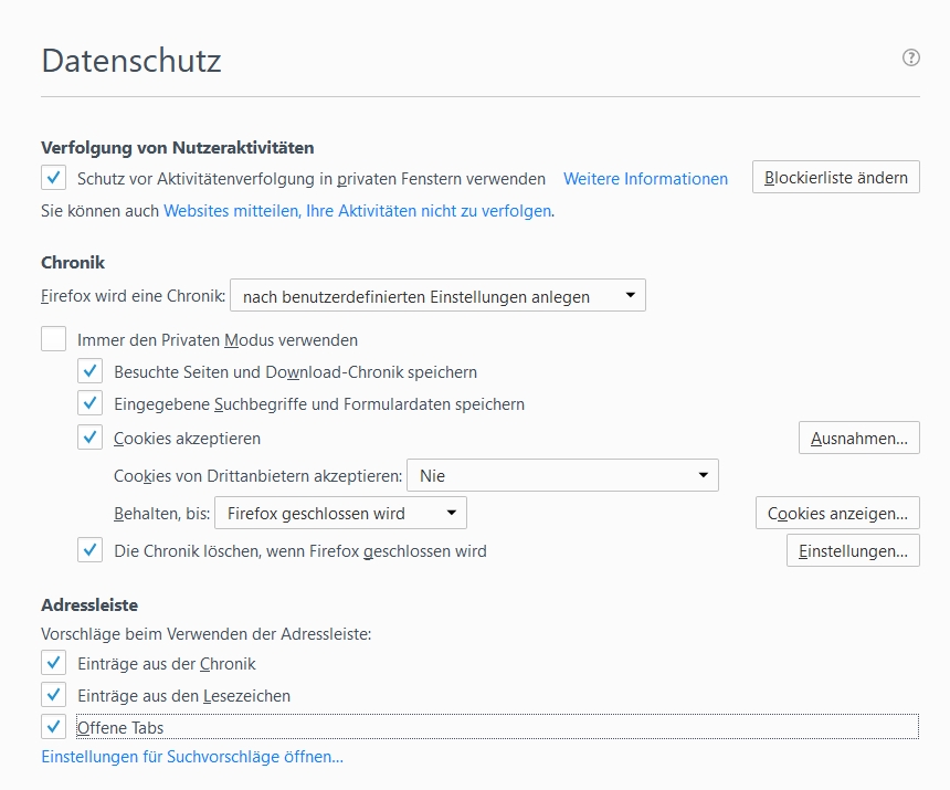

    Anbei die Datenschutzeinstellungen - die ich aber schon "immer" so habe, also im Prinzip seit ich den Rechner vor zwei Jahren in Betrieb genommen und Firefox installiert habe und das beschriebenen Problem noch nicht auftrat. Das gibt es vielleicht so seit einem halben Jahr.
    Als Virenschutz läuft GData auf dem Rechner, an Optimierern läuft nichts, auch von Beginn an. Der AdwCleaner läuft regelmäßig, hat aber noch nie etwas Relevantes gefunden, was mich zu irgendwelchen Konsequenzen (Löschen oder Quarantäne) veranlasst hätte.

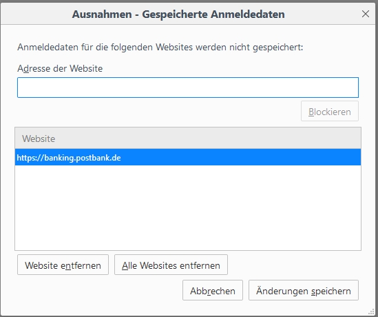

    ich nutze Firefox (55.0.1 / 32 bit) auf dem PC unter Windows 10.
    Ich verwende die Speicherung der Zugangsdaten mit einem Masterpasswort.
    Seit einigen Versionen (ich weiß nicht mehr genau seit wann) werden die Ausnahmen - wichtige Zugänge wie Online-Banking o.ä. speichere ich nicht ab - nicht mehr gespeichert. Ich werde also bei jedem Einloggen gefragt, ob ich die Daten speichern will, klicke dort "nie speichern" an, und werde beim nächsten Mal wieder danach gefragt.
    In den Einstellungen sind in der entsprechenden Liste keine Webseiten hinterlegt. Trage ich dort manuell etwas ein, wird es vermeintlich gespeichert, aber nach dem Schließen der Einstellungen ist das dann auch wieder weg.
    Das ist mittlerweile sehr lästig. Weiß vielleicht jemand einen Ausweg?
    Danke und viele Grüße von Franke65
