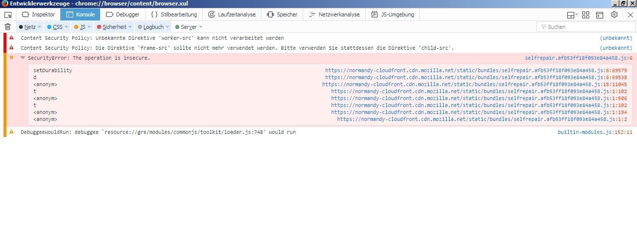

  • Browser Tools / unsecure Meldung
    • M.T.R
    • 28. Juli 2017 um 11:25
    Um so besser.
    Danke für die Info.
    Gruß mike
    • M.T.R
    • 27. Juli 2017 um 13:51
    Scheint ja unbekannt zu sein.
    Wie auch immer,
    wenn man bei "Konsole" den Knopf Javascript ausschaltet verschwindet die Fehlermeldung.
    Es scheint sich also um ein fehlerhaftes Javascript auf dem Firefox Cloudserver zu handeln,
    wenn ich das richtig verstehe.
    Gruß mike
    • M.T.R
    • 27. Juli 2017 um 11:31
    Hallo nochmal,
    also die Meldung wird jedesmal angezeigt.
    Da muß iregenwas faul sein.
    Vielleicht könnte ja jemand mehr Licht rein bringen.
    Vielen Dank im voraus.
    Gruß mike
    • M.T.R
    • 26. Juli 2017 um 16:40
    ich bekomme öfter eine unsecure Meldung angezeigt, wenn ich Browser Tools benutze.
    Wäre nett wenn jemand eine Idee dazu hätte.
    Ich hänge mal einen Screenshot an.
    Gruß mike
    [attachment=0]unsecure.jpg[/attachment]
