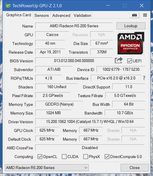

    Zitat von AngelOfDarkness
    Interessant finde ich, dass hier Treiber für die Radeon R5 200 Serie installiert sind. Die Device-Kennung gibt allerdings eine ganz andere verbaute Grafikkarte an und zwar ist die 0x6779 eine AMD Radeon HD 6470m. http://pcidatabase.com/search.php?dev…e_search=Search
    Interessante Erkenntnis :-?? GPU-Z liest die Gerätekennung auch als 1002 6779 aus.
    Könnte denn die onBoard Grafikkarte, eine HD 3200, auf dem Mainboard (M3A78-EM) bei dem Fehler eine Rolle spielen? Theoretisch sollte die aber deaktiviert sein, sobald eine externe Grafikkarte steckt. Zumindestens GPU-Z zeigt mir diese nicht an
      • 37,25 kB
      • 529 × 607

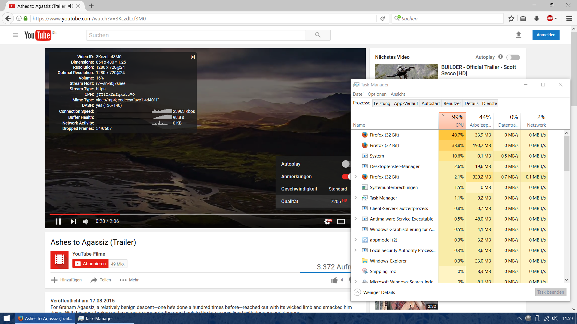

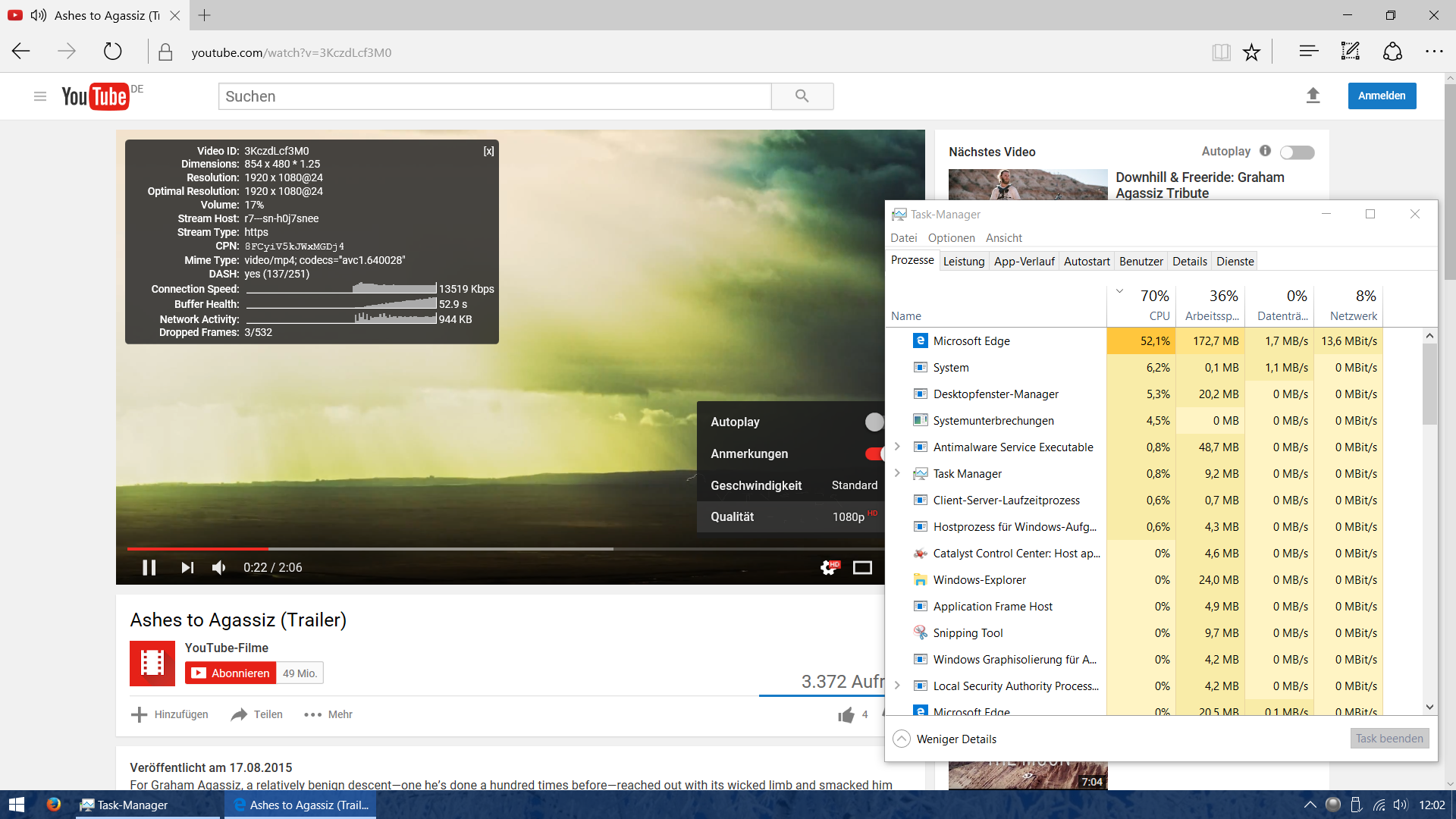

    • 10. Juni 2017 um 19:27
    ich hab ein Problem mit Videos auf diversen Videoplatformen (Youtube, Vimeo ...) bei meinem Firefox, bei welchem ich einfach nicht mehr weiß was dieses verursacht. Diese Videos verursachen eine unheimlich hohe CPU Last. Bei 480p sind es bereits etwa 50%, 720p ist mit durchschnittlich 80% Last noch ansehnlich, allerdings reagiert der PC merklich lahm. Bei 1080p sieht man nur noch etwa alle 10 Sekunden einen neuen Frame bei durchgängig 100% Last. Soweit ich das getestet habe tritt das bei allen Videos von Youtube, Vimeo etc. auf diesem PC im Firefox auf. Im Microsoft Edge (von dem ich kein Freund bin) läuft 1080p mit etwa 70% Auslastung, aber immerhin flüssig. Das selbe Video erzeugt auf einem Laptop mit AMD A6-4400 in FullHD kaum mehr als 15% CPU-Last.
    Was mich dabei besonders wundert ist dass der PC als HTPC genutzt wird und auch FullHD per Satellit ohne Probleme in Hardware decodiert und darstellt und dabei nicht mal an 10% Auslastung rankommt. Im PC steckt ein AMD Athlon 64 X2 4850e 2,5 GHz, 4 GB RAM, Radeon R5 230 mit Windows 10, Firefox 53.0.3 und den aktuellsten Treibern und Updates für Flash. Firefox neu installieren oder ohne Erweiterungen installieren bringt auch keine Besserung.
    Woran könnte das liegen? Spielt das installierte Codec Pack (LAV Filter) bei dem Problem evtl eine Rolle? Oder ist die Hardware schon zu alt? :-??
