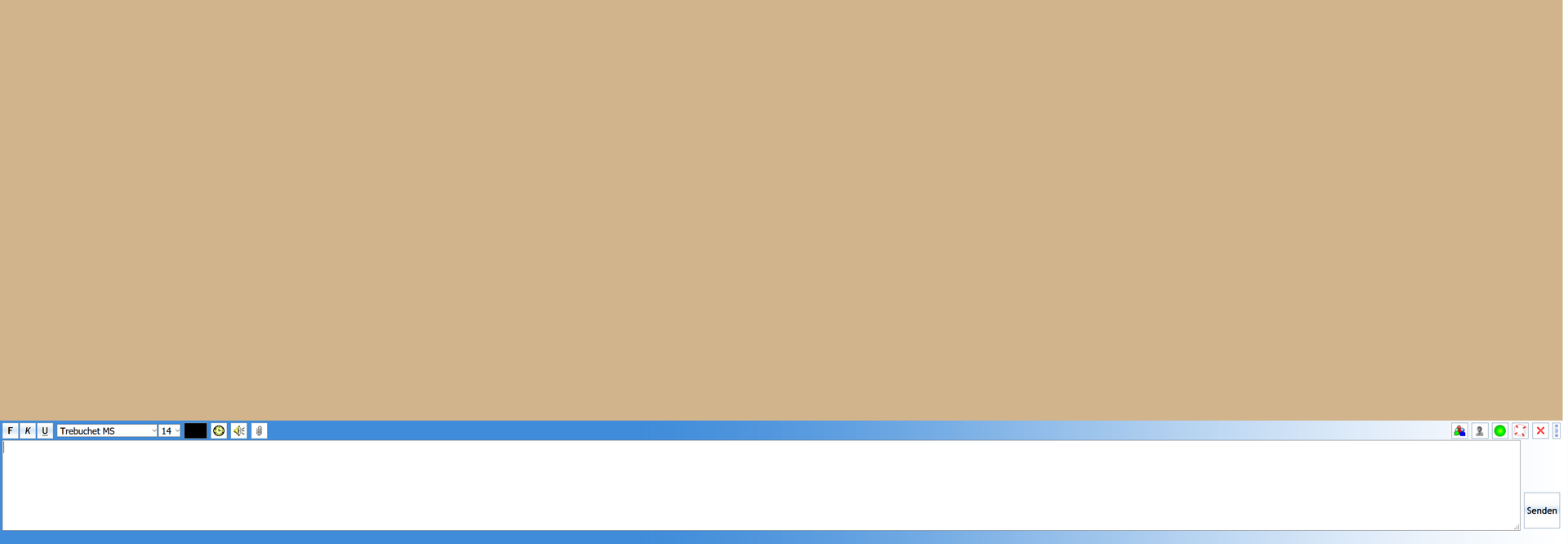

    Bei mir Funktioniert nur der erste Code für das obere Fernster, der zweite Code Funktioniert nicht.
    @-moz-document domain("hc042001.smartconfig.net") {
    #chatroom_messages {
    background: #D2B48C !important;
    #main_input_textarea{
    background: red !important;
      • 34,46 kB
      • 1.920 × 666

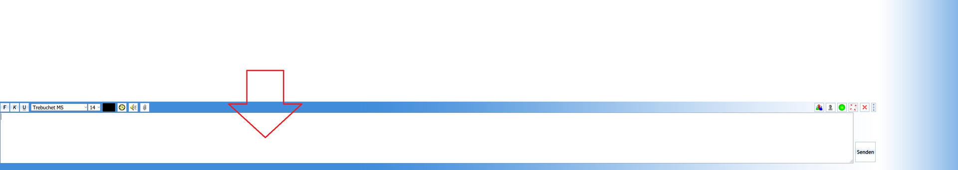

    milupo Siehe bitte das Bild.
    2002Andreas Dein Code Funktioniert nur für das obere Feld.
    Könnte man es mit zwei Farben für die zwei Fernster machen?.
      • 37,45 kB
      • 1.920 × 342

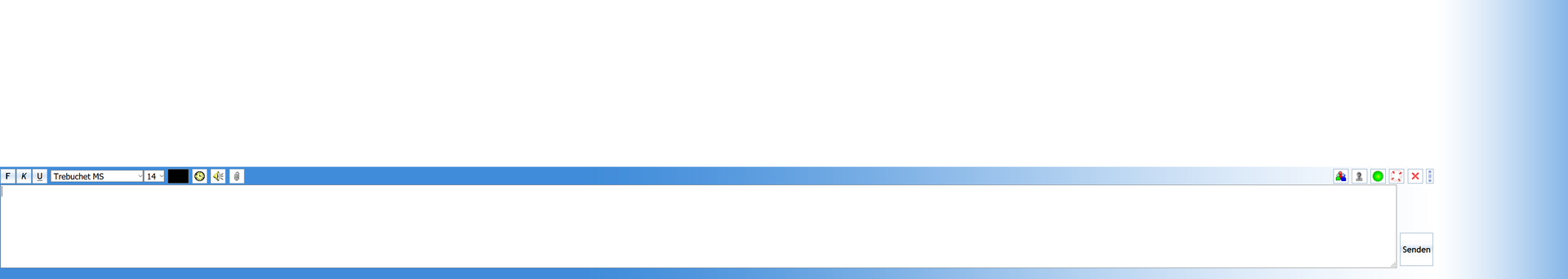

    Ich möchte diese Chat Webseite die Hintergundfarbe ändern da sie mir zu Weiß, hell ist gibt es dafür ein css Code.
      • 32,88 kB
      • 1.920 × 342
