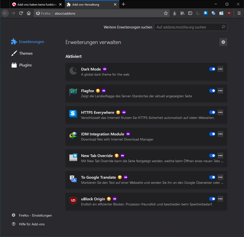

    Lösung!
    lockPref("network.file.disable_unc_paths", true);
    einfach auf false setzen und gut ist!

  • Add-ons haben keine funktion...
    • dARO
    • 8. April 2020 um 16:39
    Dann brauchst du dich nicht über Murks wundern. Speichere/Exportiere Einstellungen nach Möglichkeit und ersstelle für jeden ein eigenes Profil von Grund auf. Wo der Knacks ist, kann ich dir nicht sagen, aber getrennte Profile sind schon seit vielen Jahren Pflicht.
    das liegt nicht daran. wie gesagt bis zur 75 funktioniert es ja problemlos es muss was mit der 76 zu tun haben. Habe soeben die Beta 2 der 76er getestet genau das gleiche Problem!
    sorry muss wohl doch an irgendeiner meiner Einstellungen liegen. Installiere ich ihn so ohne Profil funktioniert es. Komisch ist es trotzdem!
    • dARO
    • 8. April 2020 um 16:19
    Und woran merkst du das genau?
    an den Add-ons natürlich. Insbesondere u-Block. Er lässt alles durch.
    Und wie gesagt bis zur 75 funktionierte ja alles reibungslos.
    Du nimmst aber für jeden Firefox ein eigenes Profil?
    nein mein Standard Profil.
    • dARO
    • 8. April 2020 um 16:12
    ja aber sie haben trotz Aktivierung keine Funktion!
    • dARO
    • 8. April 2020 um 14:58
    Hallo, leider haben die installierten Add-ons in der aktuellen Beta des Firefox 76 keine Funktion.
    Ist es ein Bug oder wurde eine Sicherheitseinstellung gesetzt die das ausführen verhinderst?
    Danke und Grüße
