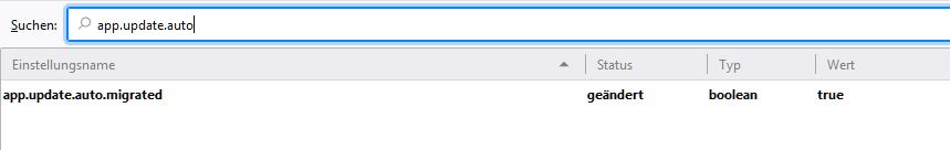

    • 19. Oktober 2019 um 14:27
    Windows 7 vermutlich, wurde im Mai erwähnt.
    https://www.camp-firefox.de/forum/beitraeg…95293-gernot-h/
    Wenn Firefox nicht aktualisiert werden kann, wird es blockiert, sei es von einem Antivirus oder ähnlichem. ber da er mal Sandboxie erwähnt hat, könnte es möglich sein, dass er Firefox ausserhalb installiert hat, aber innerhalb einer Sandbox nutzt und da kommt auch dieser Fehler. Firefox ist in solchen Umgebungen nicht nur doppelt vorhanden, sondern greift auch auf falsche Daten zu, die nicht zusammenpassen.
    Ich nutze seit Jahren das Gleiche AV (Emsisoft) und hab erst seit Fx Version 60.0 das Problem das das Popup dauernd aufgeht. Und an Sandboxie liegt es wohl auch kaum da ich das ja schon seit Jahren nutze.
    Habe aber einen Thread von 2002Andreas gefunden Firefox aktualisiert sich nicht auf die neueste Version? in denen einige Einstellungen in der user.js genannt werden. Ich habe zwar keine user.js aber in about:config den Eintrag 'app.update.auto'. Diesen habe ich von false auf true gesetzt und seither ist dieses Fenster nicht mehr erschienen.

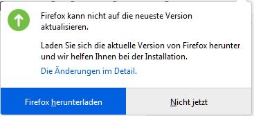

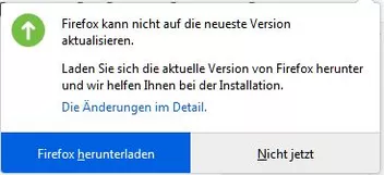

    • 16. Oktober 2019 um 11:58
    seit einigen Wochen erhalte ich mehr oder weniger täglich folgenden Hinweis an allen meinen drei Rechnern:
    Egal worauf ich klicke, es passiert nichts. Dabei habe ich die aktuelle Version installiert. Es begann irgendwo bei Version 60, dann bei 60.0.1 usw. Immer wenn eine neue Version anstand hatte ich die Hoffnung das es aufhört aber es geht munter weiter. Was kann ich da machen?
    Danke im Voraus!

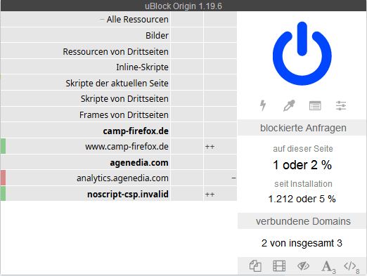

    wieso habe ich bei mir in uBlock Origin nicht die beiden Buttons (Radiergummi? und Schloss) wie bei Dir? Was muß ich einstellen damit das auch bei mir erscheint. Ist jetzt nicht die Postbankseite sondern das Forum, hab das da aber auch versucht und es kommt nicht.
      • 40,05 kB
      • 522 × 393
