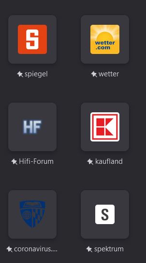

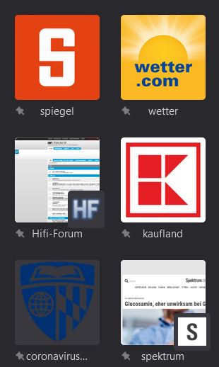

    Hallo, gibt es eigentlich bei den Kacheln zu den bis kürzlich "Wichtigen Seiten" eine Möglichkeit, das Erscheinungsbild der Kacheln auf die 88er Version zurückzusetzen? Invasiv oder minimal-invasiv. ;)
    Gefunden habe ich diese Möglichkeit: ui-fix
    Was haltet Ihr davon?
