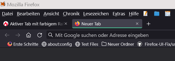

    • 9. August 2021 um 15:23
    Und woran lag es jetzt, dass der Code vorher nicht angenommen wurde?
    Ich bin jetzt jedenfalls sehr zufrieden. :)
  • Aktiver Tab mit farbigem Rahmen
    • KurtK.
    • 9. August 2021 um 14:53
    Heee! Wie hieß es so schön: Alter Mann ist doch kein D-Zug. ;)
    DOCH!!! :love:
    Danke für Deine Unterstützung und Deine Geduld! :thumbup:
    Was hatte ich denn für einen Fehler im Code?
    Kann ich die AKTIV-Farbe ändern? Ich brauche da evtl. eine von den Container-Farben unterschiedliche Farbe.
    Nachtrag: Ok, ich habe gerade einen CSS-Farbrechner gefunden. Mal schauen, ob das klappt....
      • 42,66 kB
      • 1.687 × 137

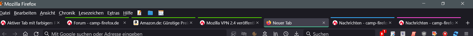

    • 9. August 2021 um 14:17
    Zitat von KurtK.
    oder Deine beiden codes funktionieren nicht.
    Mehrere Container Tabs geöffnet.
    Bei dem gerade aktiven Tab ist mit meinem Code der Strich unten. Bei den anderen Tabs ist er oben.
    Der ganz linke Tab ist ein (normal) geöffneter Tab, und hat inaktiv darum keinen Strich.
    Ist er aktiv sieht es so aus:
    Sorry, ich hätte natürlich schreiben sollen, dass die codes bei mir nicht funktionieren.
    Das sieht doch gut aus bei Dir. Das möchte ich auch. ;) Warum funktioniert das denn nicht bei mir?

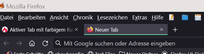

    Guten Abend zusammen! :)
    Ich hätte gerne den aktiven Tab mit einem farbigen Unterstrich als Markierung, also so wie auf meinem screenshot die Tabs die Markierung oben haben. Gerne hätte ich dieselbe Farbe wie beim Rahmen der Adressleiste, wobei ich nicht weiß, woher die Farbe gezogen wird. (ist aber zweitrangig)
    Per Suche hab ich nichts gefunden, beim angepinnten Beitrag von Andreas bin ich auch nicht fündig geworden. Danke schon mal.
      • 33,74 kB
      • 1.343 × 138
