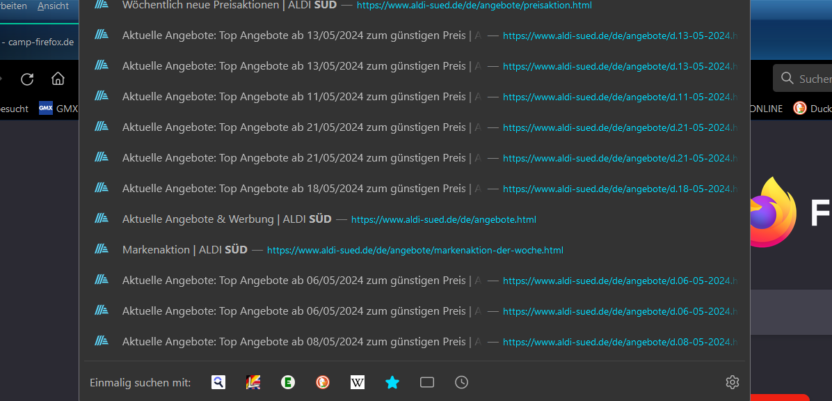

    seit dem Update auf FF 126.0 habe ich Probleme mit meiner Adresszeile. Sobald ich mit dem Cursor dort hineinklicke, um etwas einzugeben, springt sofort eine vergrößertes Fenster auf mit Adressen aus dem Verlauf oder Chronik und verdeckt die eigentliche Adresszeile. Eintippen muss ich dann blind.
    Im Fehlerbehebungsmodus tritt das Problem nicht auf.
    Da es sofort nach dem Update auftrat und der Fehler vorher unter 125.... nicht bestand, bin ich jetzt ratlos. Habt Ihr eine Idee?
    So sieht es dann aus: (Der Inhalt überschreitet sozusagen den oberen Rand des Fensters und geht scheinbar hinter der Bildschirmumfassung weiter.)
    Danke schon ´mal vorab.

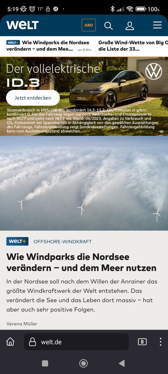

    Zitat von AngelOfDarkness
    Also an Firefox sollte es nicht liegen. Bei mir sieht die Seite von Welt genauso aus wie in Chrome.
    Ebenso die Web-App von koeln-wetter.app, als auch die direkte Internetseite.

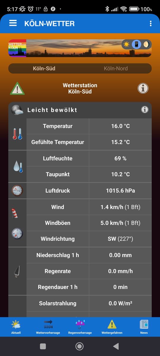

    Was mir aber aufgefallen ist, die Screenshots von KurtK. zeigen immer die Ansicht der Wetterseite im normalen Browser und nicht im PWA Modus. Sprich es wird nicht die PWA aufgerufen wie mir scheint.

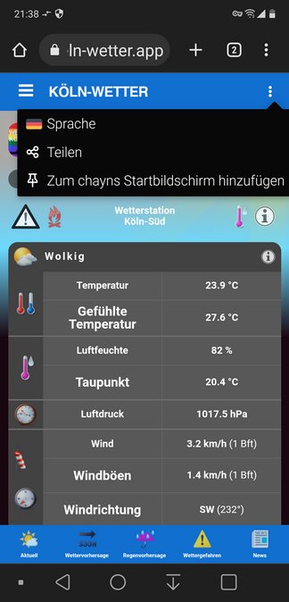

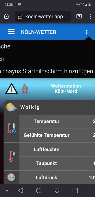

    Bis Version 114.2 funktioniert die Wetter-App ja im Firefox. Also zumindest die Hauptansicht, wenn man auf Infos geht, dann geht der Fließtext auch wieder über den Seitenrand hinaus. Das was aber, meine ich zumindest, schon länger so. Nach 114.2 trat der Fehler auf.
    Zu den Varianten: Nach meinem Verständnis war bislang PWA = WA. Diese "App" wird ja immer im Browser angezeigt. Ich starte die über eine normale Verknüpfung auch vom Homescreen oder halt über die Verknüpfung im FF. Wie hast Du es denn geschafft, dass Dir nur der Inhalt ohne Adresszeile angezeigt wird? (Ohne Scrollen....;) )
    Die "normale" DE-Seite ist eine Desktop-Seite, die ich zuhause immer noch benutze. Läuft gut, ist übersichtlich, wird aber nicht mehr gepflegt und hat weniger content. Die sieht so aus:
    FF Klar mit 114.2
    Nicht so schön freigestellt wie bei Dir (Danke übrigens!), aber brauchbar.
    Nun kann ich die App auch im FF 115.2 richtig anzeigen lassen:
    Dafür bedarf es nur einer Änderung des Schriftgrades im Handy. Das LG hat 9 Stufen (also von -4 bis +4), ich verwende seit langem +1. Damit tritt aber das Seitenrand-Problem auf. Stell ich den Schriftgrad auf -4 oder-3, dann läuft es auch im FF 115.2 korrekt. Bei -4 sogar ist der Block mit der Tabelle auch deutlich freigestellt. Nur komme ich mit der kleinen Schrift im Alltag nicht zurecht.
    Interessant finde ich, dass der FF Klar 114.2 mit dem großen Schriftgrad ebenso wie mit der winzigen Schrift zurecht kommt und die Darstellung in den Grenzen der Ränder bleibt.

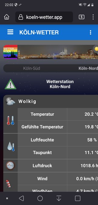

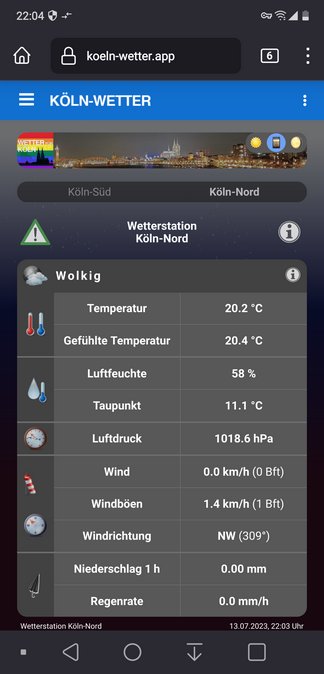

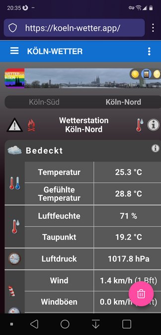

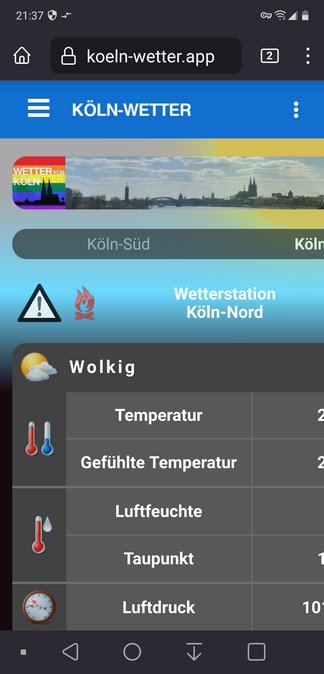

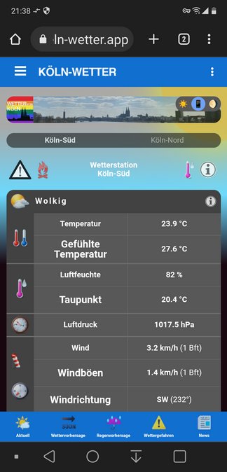

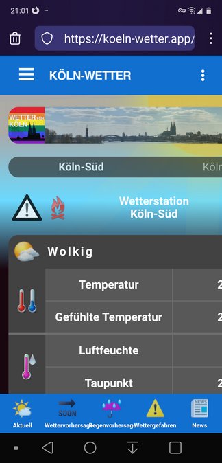

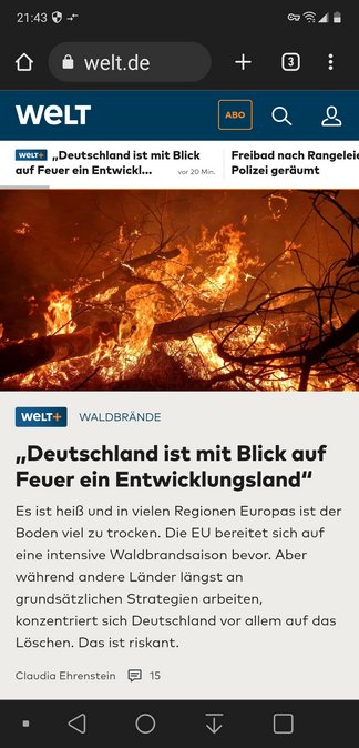

    ich habe ein aktuelles und ein schon länger bestehendes Darstellungsproblem auf meinem Handy (Android 11).
    Aktuell: Ich verwende seit langem und gerne die lokale Wetter-App ( koeln-wetter.de) als sogenannte "Web-App". Seit dem Versionssprung auf (edit:) FF 115.0 wird diese stark vergrößert angezeigt, also nicht mehr innerhalb des normalen Bildschirms. Schieben lässt sie sich auch nicht. FF 114.2.0 zeigt dieses Verhalten noch nicht.
    Testweise habe ich die web-app auf Chrome und auf einem uralten FF Klar 94 aufgerufen, da funktioniert die Anzeige. Nach einem Update des FF Klar auf ebenfalls 15.01 ergab sich das gleiche Problem.
    Hat jemand von Euch eine Idee dazu? Zu dem schon länger bestehenden (und im Prinzip gleichartigen) Problem komme ich der Übersicht halber später.
    Beispiel-Screens im Anhang:
    1. Chrome - so muss das aussehen:
    2. FF 15.01 - so sieht das nach dem Update aus:
    3. FF Klar 94
    4. FF Klar 15.01

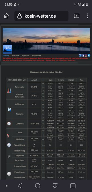

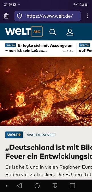

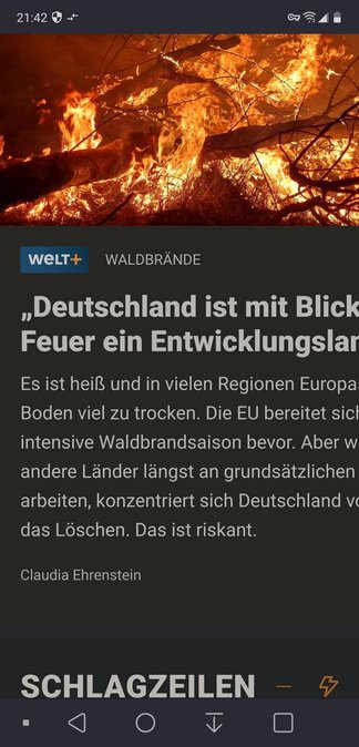

    Ok, soweit das aktuelle Problem. Dies habe ich bislang bei keiner anderen Seite festgestellt. Schon länger bestand aber das Problem, dass sowohl bei die web-app als auch bei Medien im FF-Browser die Seitenansicht abgeschnitten war, der Inhalt also nicht an die zur Verfügung stehende Seite angepasst wurde.
    Erst einmal noch die Beispiele anhand der web-app und dann als Beispiel von vielen die Anzeige der "Welt" im FF, wobei das Problem schon seit vielen Versionen besteht.
    2. FF 15.01, aber auch schon frühere Versionen:
    3. FF Klar 94... konnte das auch schon nicht:
    Hier jetzt noch die "Welt" im Browser angezeigt:
    1. Chrome - so sollte das aussehen:
    2. FF 15.01 und Klar 15.01, aber eben auch in früheren Versionen...:
    Mit anderen Worten: es gibt wohl einen Bug in der 15.01, aber auch ein generelles Darstellungs-Problem seit längerem. Ist das vielleicht schon bekannt?
