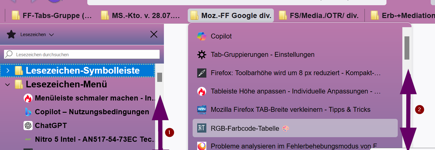

    Doch, weil ich das falsch gesehen hatte. Soll die Fläche nicht farbig sein? Könnte dann so aussehen:
    Das sieht toll aus. Bevor ich was falsch mache, sagst du mir bitte, was in deinem Code geändert werden muss? Oder ist er schon, gesehen habe ich es noch nicht.

    Ich war der Meinung, das rechte wäre ein Lesezeichenordner :/
    Wenn nicht, dann vergiss meine Bemerkung bitte dazu.
    Wenn du die 2 Bilder aus meinen Beitrag # 13 meinst, dann ist das rechte Bild nur ein Auszug bzw. die Verlängerung des 1. Bildes von der Sidebar mit dem Farbverlauf.
    Du meinst also hier nicht die weiße Fläche von deinem Bild? Nur das ich es richtig verstehe.
      • 51,93 kB
      • 298 × 198

    Kannst du mir bitte genau sagen, wie es aussehen muss, bevor ich wieder verkehrte Eingaben machen könnte? Die Situation ist verwirrend.
    Ich finde nicht die Position für das }.
    Ich auch nicht. Habe mehrmals alles durchsucht.
    Allerdings verwendet Firefox immer noch eine Serife statt "Arial Black".
    Meine Eingaben waren immer "Arial Black". Warum FF Serife nimmt, verstehe ich nicht.
