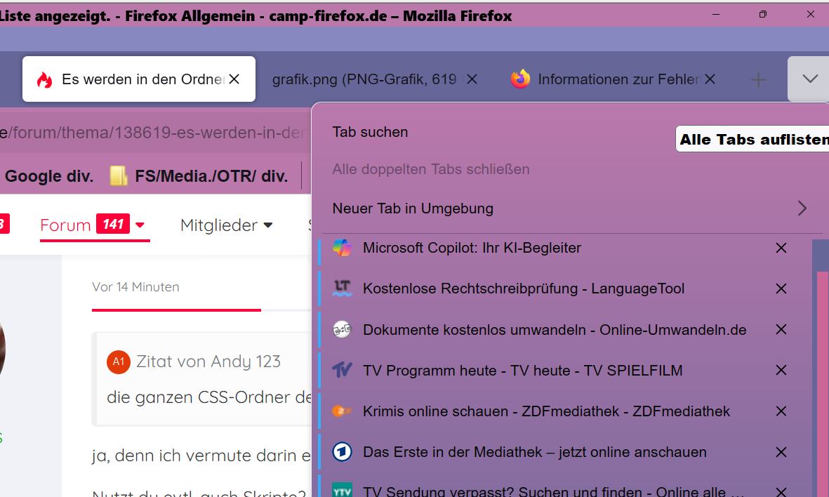

    Teste doch ein neues Profil,
    Ich habe 2 x ein neues Profil erstellt, was leider erfolglos war. Aber mit dem neuen Code:
    Geröllbox[orient="vertical"] > slot {
    min-height: 300px !important;
    overflow: auto !important;
    habe ich die Scrollbalken statt Pfeile. Sollen aber nicht 100 % sein.
    Firefox bereinigen hatte ich noch nicht ausgeführt. Würde das was bringen? Irgendwo sitzt der Wurm drin. Kann auch sein, dass mit dem neuen FF-Update einiges durcheinander gekommen ist.
    Grüße Andy

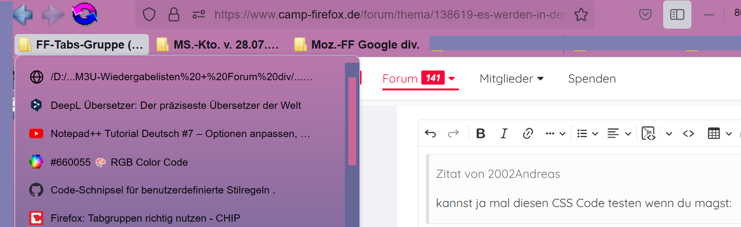

    kannst ja mal diesen CSS Code testen wenn du magst:
    Vielen Dank. Dieser Code hat tatsächlich funktioniert. Alle ca. 20 Ordner oben in der Symbolleiste haben jetzt einen Scrollbalken.
    Grüße Andy
      • 112,16 kB
      • 1.523 × 467

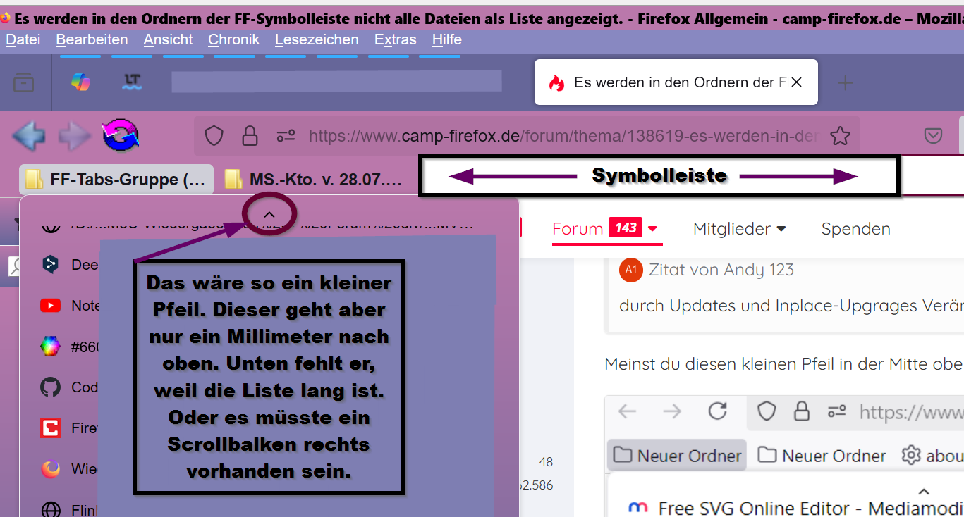

  • Es werden in den Ordnern der FF-Symbolleiste nicht alle Dateien als Liste angezeigt.
    • Andy 123
    • 29. November 2024 um 18:24
    Nutzt du evtl. auch Skripte?
    Ist mir nicht bewusst. Meinst du das wegen des Testcodes? Sonst sage mir ein Beispiel und wofür ich ein Script benutzen könnte.
    die ganzen CSS-Ordner deaktivieren?
    Ich habe einfach den userChrome.css umbenannt in userChrome.css. Alt. Damit war es wohl deaktiviert, oder nicht? Alle Farben waren weg.
    Aus der FF-Tab-Reihe habe ich dir ein Bild beigefügt, wo du anhand des rechten (1) Pfeiles erkennst, dass diese Tab-Auflistung, wegen der Länge der Liste, ein (2) Scrollbalken aufweist. Die listen aus der dem Symbolleisten-Ordner eben nicht.
    Grüße Andy
      • 110,86 kB
      • 1.181 × 708
