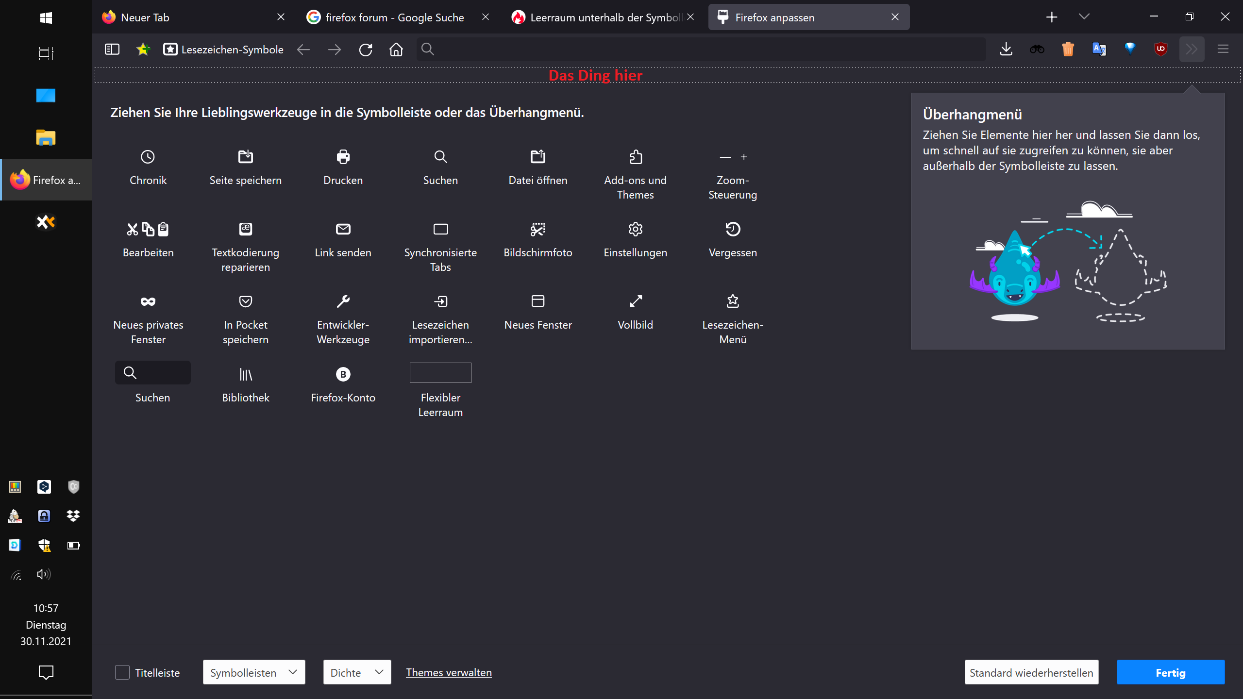

    • 30. November 2021 um 20:45
    Vielen Dank.
    Den Kompaktmodus habe ich bereits aktiviert.
    Gibt es eine Möglichkeit die Höhe der Symbolleiste und/oder Tableiste noch weiter zu verringern.
    Mein Bildschirm ist elendig breit, aber die Höhe ist wirklich knapp.

    • 30. November 2021 um 11:15
    War ja einfach. Vielen Dank.
    Kann ich die Tableiste in der Höhe einstellen?

    Ich habe einen Leerraum unterhalb der Symbolleiste über die gesamte Breite.
    Wie bekomme ich den denn weg? Grüße
