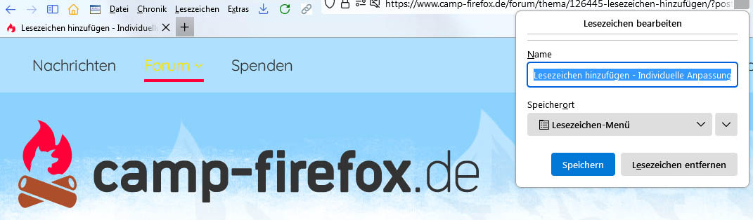

    • 14. April 2023 um 19:05
    "Lesezeichen hinzufügen" ist plötzlich rechts:
    Ich hätte es gerne links:

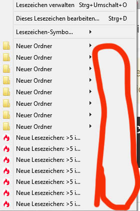

    • 18. Januar 2023 um 14:13
    Hallo, funktioniert bei mir leider nicht mehr richtig.
    Kann bitte jemand nachschauen?
    (Firefox Version 110.0b2, Win7 x32)
    Breitere Menues "Lesezeichen" und "Gehe"
    (Standardbreite ist 25em, mehr als 42em wirken sich offenbar nicht aus
    menu.bookmark-item,
    menuitem.bookmark-item {
    max-width: 16em ! important;

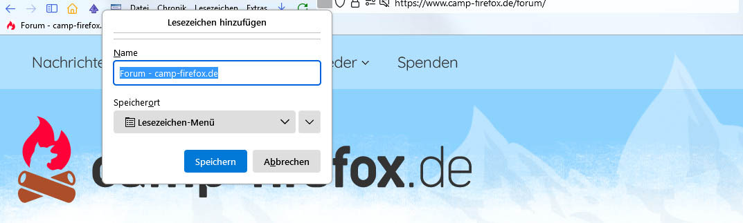

    • robotest
    • 11. Januar 2023 um 18:34
    Kann bitte jemand helfen?
    (Firefox Version 109.0b9 / Win7x32)
