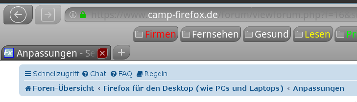

    Die userChrome.css für das Retro-Design (Beitrag 1) ist inzwischen um die Konfiguration der "A-Statusleiste.uc.js" erweitert. Hier noch ein Austauschteil für ein freundliches Grau-Design, nur damit man sieht was sehr einfach machbar ist (den Block "Blau metallic" gegen diesen austauschen):
    [attachment=0]Screenshot_20171128_125303.png[/attachment]
