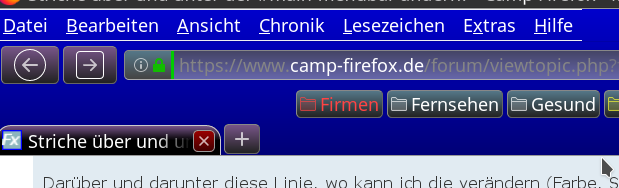

    • HT-Frogger
    • 9. Januar 2018 um 16:56
    [attachment=0]Screenshot_20180109_165049.png[/attachment]
    Ich meine die weißen Linien über und unter dem oberer Menüeinträgen, die gehen nicht weiter nach rechts sondern enden mit den Menüeinträgen.
    Danke für die Mühe, Gruß Harry

  • Striche über und unter der #main-menubar ändern?
    • HT-Frogger
    • 9. Januar 2018 um 16:33
    Ich habe schon alles mögliche durchforstet, aber ich finde den Punkt nicht wo diese Striche festgelegt sind:
    toolbox - toolbar - toolbaritem - menubar (#main-menubar)
    Darüber und darunter diese Linie, wo kann ich die verändern (Farbe, Stärke, evt ganz weg)? Sieht nach etwa 2 Pixeln aus. Ist die evt nicht mit border sondern irgendwie seltsam gemacht? Oder bin ich nur blind (kann ja mal vorkommen)?
    Gruß Harry
