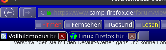

  • Vollbildmodus beenden nach verändern der Leisten-Reihenfolge
    • HT-Frogger
    • 23. Oktober 2017 um 15:12
    Ich habe z.B. die Margin- und Padding-Werte und die Rahmen der Buttos (in alen Leisten) etwas verändert. Und als ich gestern den unteren Rahmen der Tabs weggelassen habe, mußte ich den Wert um diesen einen Pixel von vorher -83 auf -82 ändern damit es weiterhin funktioniert. Ich hätte natürlich auch gleich einen etwas niedrigeren Wert nehmen können, dann hätte ich Reserve. Aber dann hätte ich im Vollbildmodus oben ein paar Pixel mehr ungewollten Rand. Also, wenn man kein Glück hat, muß man es eben anpassen...
    [attachment=0]Screenshot_20171023_150901.png[/attachment]
    Gruß Harry
    • HT-Frogger
    • 18. Oktober 2017 um 20:42
    Betrifft: FF 57/58 64 Bit, Linux original von Mozilla, bei Version 56 tritt das folgende Problem nicht auf.
    Wenn ich die Reihenfolge der Leisten so lasse wie vorgegeben, also von oben nach unten Menüleiste, Tableiste, URL_Leiste, Lesezeichenleiste, dann funktioniert der Wechsel aus dem Vollbildmodus zurück wie erwartet entweder mit F11 oder mit der Maus an den oberen Bildschirmrand (dann wird die Tableiste und die URL-Leiste eingeblendet) und dann mit dem Vollbild-Button. So ist es korrekt.
    Wenn ich die Reihenfolge der Leisten in der userChrome.css so ändere, daß die Tableiste unten ist, entweder so:
    #navigator-toolbox toolbar:not(#nav-bar):not(#toolbar-menubar)
      {-moz-box-ordinal-group:10}
    #TabsToolbar {-moz-box-ordinal-group:1000!important;}
    oder so (ich finde das etwas übersichtlicher, was nun gescheiter ist, weiß ich nicht):
    #toolbar-menubar {
    #nav-bar {
    #PersonalToolbar {
    #TabsToolbar {
      -moz-box-ordinal-group: 4 !important;
    Egal wie, beide Versionen führen dazu, daß ich nur noch mit F11 den Vollbildmodus verlassen kann. Mit der Maus komme ich dann nicht mehr auf die richtige Position um die beiden Leisten wieder einzublenden. Das ist unabhängig davon ob die Menüleiste ein- oder ausgeblendet ist.
    Kann das jemand bestätigen? Weiß jemand Rat?
    Gruß Harry
