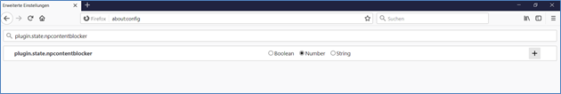

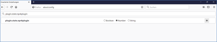

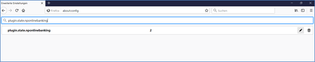

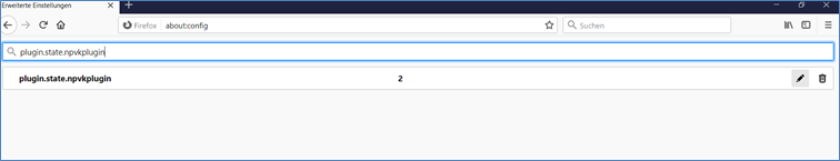

    So, jetzt alles nochmal Schritt für Schritt:
    - Ich deaktiviere Kaspersky (ist aber noch installiert).
    - Neustart von Firefox, Kontrolle ob user.js da ist: nein, ist nicht vorhanden!
    - about:config und Eintrag von: plugin.state.npcontentblocker.
    - Ergebnis (ohne dass ich Enter drücke):
    - Eintrag von: plugin.state.nponlinebanking
    - Ergebnis sieht etwas anders aus:
    - Eintrag von: plugin.state.npvkplugin
    - Ergebnis:
    - jetzt klicke ich in diesem zuletzt gezeigten Bild auf den Papierkorb. Ergebnis:

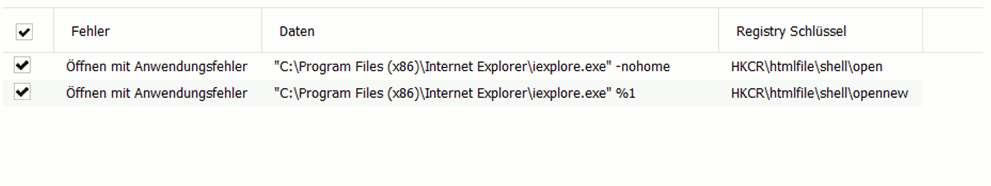

    ich hab in den letzten Tagen hier eine Meldung geschrieben, dass bei meinem Outlook 2010 keine Hyperlinks in Emails mehr starten und eine Fehlermeldung kommt, dass "auf dem PC Beschränkungen" bestehen.
    Bigpen hat mir den entscheidenden Hinweis gegeben, diesen Link auszuführen:
    https://www.win-10-forum.de/attachments/wi…nkkorrektur.zip
    Danach war das Problem weg, bis ich heute mal wieder mit CCleaner die Registry aufgeräumt habe. D.h. ich habe CCleaner nach Fehlern suchen lassen. Dabei kommt nach der Analyse folgende Meldung "fehlerhafter" Einträge:
    [attachment=0]CClear-Meldung.gif[/attachment]
    Danach hab ich CCleaner korrigieren lassen. Und jetzt gehen die Hyperlinks wieder nicht mehr.
    Das Ganze ist immer wieder reproduzierbar.
    Versteht das jemand?
    Vielen Dank im Voraus, Jorolo
