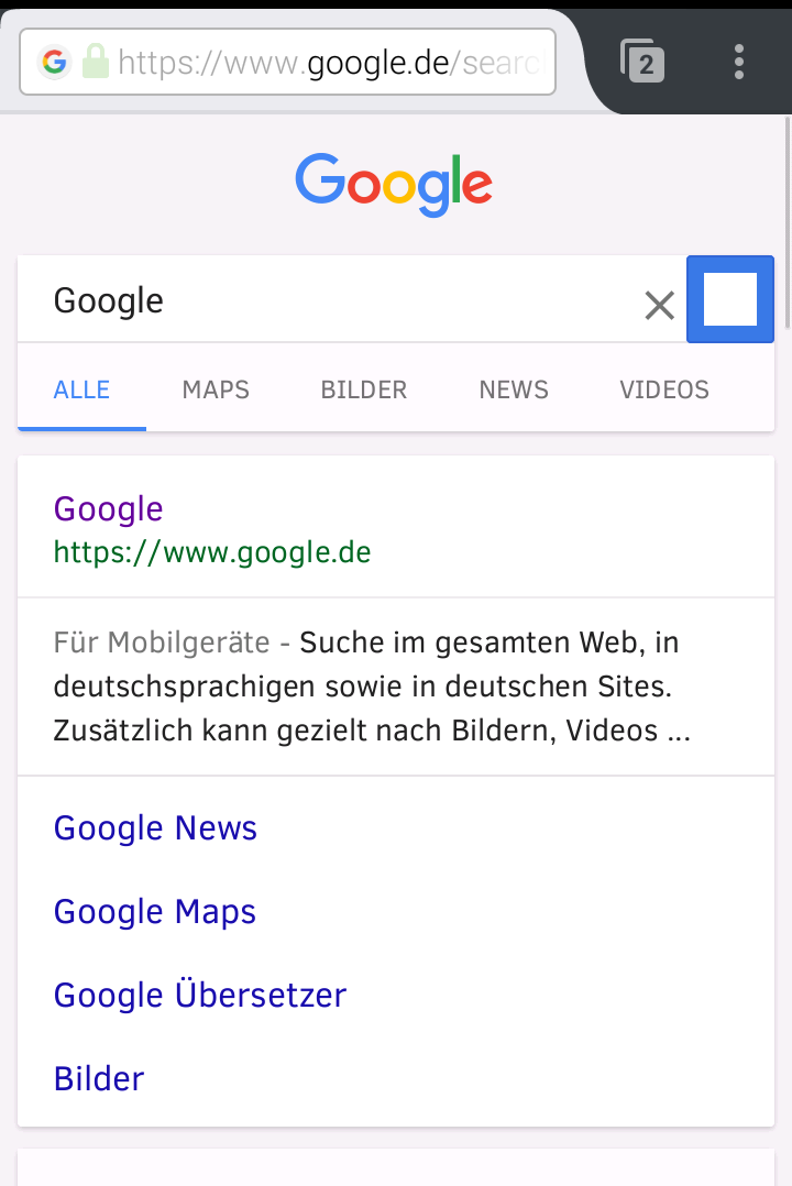

  • Aktives Javascript wird nicht erkannt
    • LeoHart
    • 20. Dezember 2015 um 05:12
    Ich hab mal den User-Agent im FF mobile mit dem von Chrome47 überschrieben.
    Mozilla/5.0 (Linux; Android 4.4.4; Galaxy Nexus Build/KTU84Q) AppleWebKit/537.36 (KHTML, like Gecko) Chrome/47.0.2526.80 Mobile Safari/537.36
    Leicht angepasst an mein Endgerät.
    Scheint als gebe es mit dem FF kleinere Darstellungsfehler. Buttons werden nicht richtig dargestellt.
      • 84,9 kB
      • 720 × 1.078

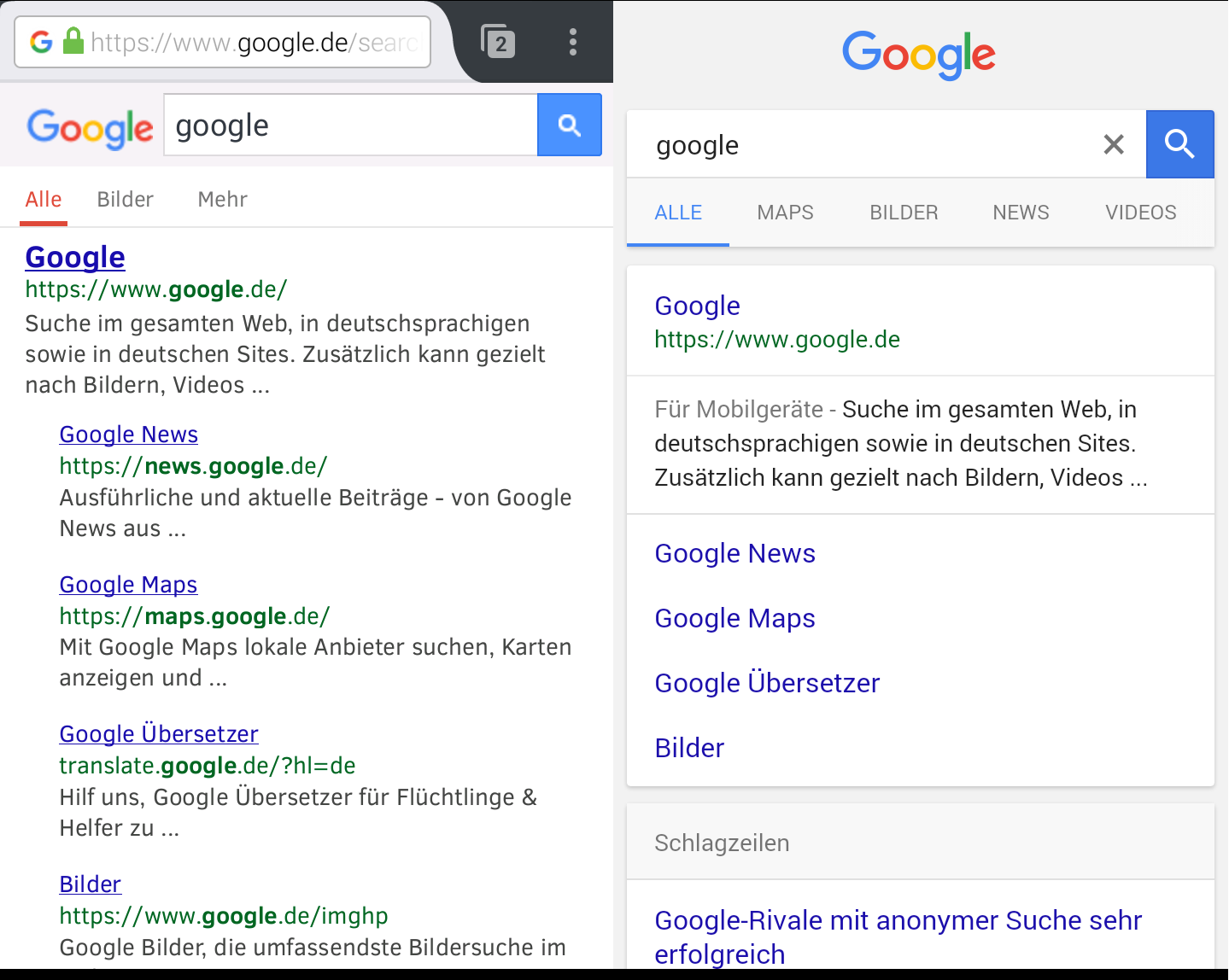

    • LeoHart
    • 19. Dezember 2015 um 00:37
    Dann ruft jetzt mal bitte auf eurem Desktop-Browser Google.de auf, mit aktives Javascript und deaktiviertes Javascript
    Dann werden ihr feststellen dass die html Version (kein jscript) starke Ähnlichkeit mit der Darstellung der Seite im FF mobile hat.
    Ein weiteres Indiz fällt bei der Verwendung der Google Bildersuche auf FF (mobile).
    Ich hatte ein ähnliches Problem mit dem FF auf dem Desktop. Damals hatte ich etwas mit noscript rumgespielt und aus irgendwelchen Gründen weigerte sich Google trotz aktives Javascript die html Version zu laden. Das Problem hat sich von allein gelöst. Bin mir nicht sicher ob dies an einem alte Cookie lag oder irgendeine Einstellungen im FF die noch nicht zurückgesetzt wurden. Dies ist beim FF mobile nicht der Fall, da Google von Anfang an die html Ansicht läd.
    Ich gebe euch insofern Recht, dass dies nicht bedeutet das FF kein javascript ausführt, sondern dass einigen Seiten darunter auch Google dem FF mobile nicht die entspreche jscript Seite zur Verfügung stellen.
    Daher ist meine Beschreibung "FF führt kein jscript" nicht ganz korrekt.
    • LeoHart
    • 18. Dezember 2015 um 21:25
    Ich denke der Screenshot-Vergleich spricht für sich:
      • 251,37 kB
      • 1.439 × 1.148
