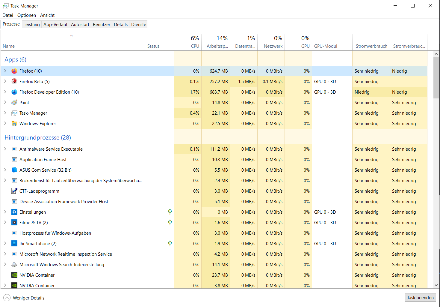

    Ist eig. "C:\Program Files (x86)\Mozilla Firefox\firefox.exe" -no-remote -P "default" noch nötig? Also ich habe auf meinem Laptop gerade Firefox Final installiert (ich hatte schon Firefox Beta und Firefox Developer Edition) und es funktioniert alles Prima auf seperaten Profilen (gleichzeitig) ohne -no-remote-P. Das hat Firefox alles von selbt gemacht. Nur eben die Icons nicht :D
    Naja, auf jeden Fall ok, ich kann mal hier eine Beschreibung machen, wie ich das gemacht habe. Ich habe wie gesagt (am Laptop) kein -no-remote-p (bei keiner der 3 Verknüpfungen). Aber ok, so habe ich es gemacht (die hochgestellten Sternchen-Vermerke unbedingt lesen, bevor man weiter macht. Die sind dazu da, damit die Liste übersichtlich bleibt. Und bitte jeweils jeden Schritt zu Ende lesen, bevor man ihn macht.)*1:
    1. Man sucht sich ein Icon entweder aus Google oder erstellt eines selbst bzw. erstellt eines aus einem normalen Bild (also .png usw.). Dafür habe ich IcoFX genutzt. Die Datei muss ein Icon sein, also die Endung .ico haben. Ich habe aus Google "Firefox Okami Icon" heruntergeladen. Hier eine Anleitung: https://www.deskmodder.de/wiki/index.php/IcoFX_Tutorial
    2. Man installiert sich eine Firefox-Version von hier (wichtig*2). https://www.mozilla.org/de/firefox/all…desktop-release
      Hat man bisher nur eine Firefoxversion, muss man den Namen nicht ändern (kann man aber). Hat man schon eine, ändert man den Pfad von C:\Program Files\Mozilla Firefox\ zu C:\Program Files\gewünschter Name\*3. In der Installation wählt man aus, dass keine Verknüpfung im Startmenu oder auf dem Desktop erstellt wird und installiert dann Firefox und startet Firefox am Schluss bei Nachfrage. Dann könnt ihr nämlich ein Profil erstellen. Man muss weder (manuell) Profile erstellen, noch -no-remote -P Profilname nutzen.*4
    3. Man geht nun zum Installationspfad (siehe Schritt 2) und dort ändert man den Namen der firefox.exe Datei in gewünschter Name um.*5
    4. Man lädt sich "Resource Hacker" von hier herunter: http://www.angusj.com/resourcehacker/
    5. Hat man Firefox im Programmordner Installiert, muss man das Programm als Administrator ausführen.
    6. Unter File->open sucht man die firefox.exe Datei und öffnet sie. (Der Pfad ist natürlich der aus Schritt 2)
    7. Jetzt auf Action-> Replace Icon und dort tauscht man das originale Firefox-Icon durch das selbst erstellte. Das macht man dann mit allen Firefox-Icons (bei mir hatte es genau 2 Firefox-Icon und noch andere Symbole, die man aber nicht ersetzt). Dann speichern.
    8. Nun links bei den Ordnern String Table erweitern und dort "Firefox" in "gewünschter Name" ändern *5. Dann auf Action->compile script
    9. Dann links bei den Ordnern Version Info erweitern und dort unter FileDescription, InternalName & ProductName die originale Bezeichnung Firefox in gewünschter Name ändern. Dann auf Action->compile script
    10. Jetzt oben unter File oder der Floppy-Disk abspeichern. Kommt eine Fehlermeldung, hast du das Programm vlt. nicht als Administrator gestartet :)
    11. Resource Hacker kann nun geschlossen werden.
    12. Jetzt bitte den Rechner komplett neustarten, das war bei mir notwendig!
    13. Dann den Installationsordner öffnen (siehe Schritt 2) und dann macht ihr ne Verknüpfung auf den Desktop wenn ihr Wollt. Ansonsten die .exe Datei von dort aus starten und dann an der Taskleiste anpinnen. Fertig.
    Es sollte nun die .exe Datei und alle daraus entstehenden Verknüpfungen das neue Icon haben und im Taskmanager auch, inklusive dem gewünschten Namen.
    Edit: Also das Icon in den Tabs wird damit nicht geändert. Wie das geht, weiss ich nicht.
    *1: Wenn man die Firefox Developer Edition installieren will, braucht man die Anleitung nicht, da funktioniert das nämlich alles schon standartmässig.
    *2: Nur dort gibt es Installer, in denen man eine benutzerdefinierte Installation vornehmen kann (das ist notwendig).
    *3: Wichtig: der gewünschte Name sollte eins zu eins gleich sein, wie der Name, den man später im Task-Manager haben will. Der Name darf natürlich nicht gleich sein, wie der einer anderen Firefox-Installation. In allen folgenden Schritten, in denen ihr einen Namen ändern müsst, darf er nicht gleich sein, wie bei einer anderen Firefox-Installation!
    *4: Ich habe zumindest gerade am Laptop die normale Firefox-Version installiert, ohne sonst was zu machen und es klappt.
    *5: Der Name muss eins zu eins der gleiche sein, wie in Schritt 2! Ich habe am PC ausversehen den Profilordner "Firefox_Beta" genannt und den Rest "Firefox_beta". Das hat nicht funktioniert, also nutzt den gleichen Namen.
