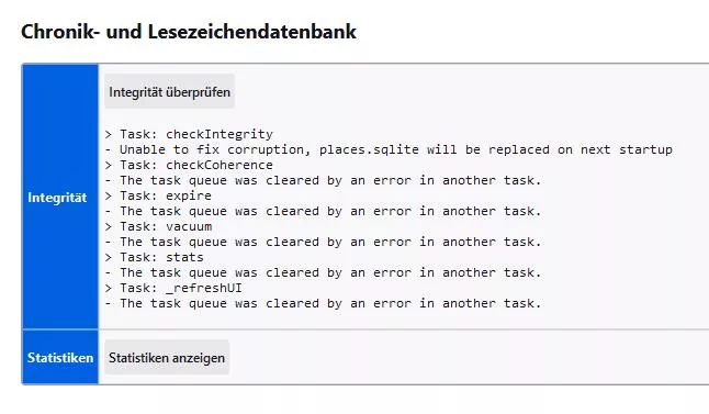

    Also es ist die Places.sqlite-Datei, der Inegritätscheck funktionierte jetzt.
    Gibt es denn eine Art Repair-Set dafür? Wollte den Verlauf nicht verlieren durch Neuerstellung der File. Es gab mal ein Places-Maintenance-AddOn, welches aber nicht mehr verfügbar ist. Irgendwelche Alternativen?

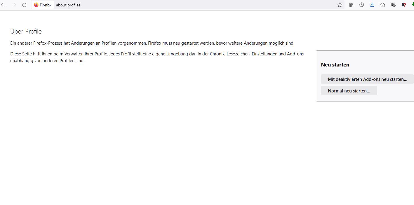

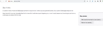

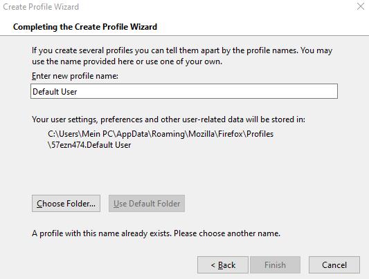

    Aber wenn ich jetzt - wo wieder nicht gespeichert wird - ein neues Profil anlegen will, erscheint unter about:profiles das hier, was ich noch nie hatte:
    Und neue kann ich nicht anlegen, weil die angeblich schon existieren. Aber ich habe nur ein Standard-Profil in meinem Firefox-Ordner:
    Oder werden dort verschobene Profile auch noch bemerkt, die ich in anderen Ordnern archiviert habe?

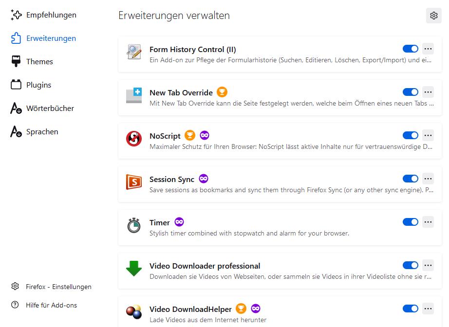

    Also ich habe den FF jetzt bereinigt und er speichert schon wieder nicht die Chronik.
    Liegt das vielleicht doch an meinen Add Ons?

    Und seit einer Viertelstunde funktioniert die Speicherung der Chronik wieder nicht. Das muss doch an den Einstellungen liegen?! Oder vielleicht am externen Session Manager, den ich als Add On benutze?

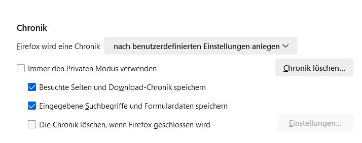

    Einstellungen > Datenschutz & Sicherheit
    Die Einstellungen im Abschnitt „Chronik“.
