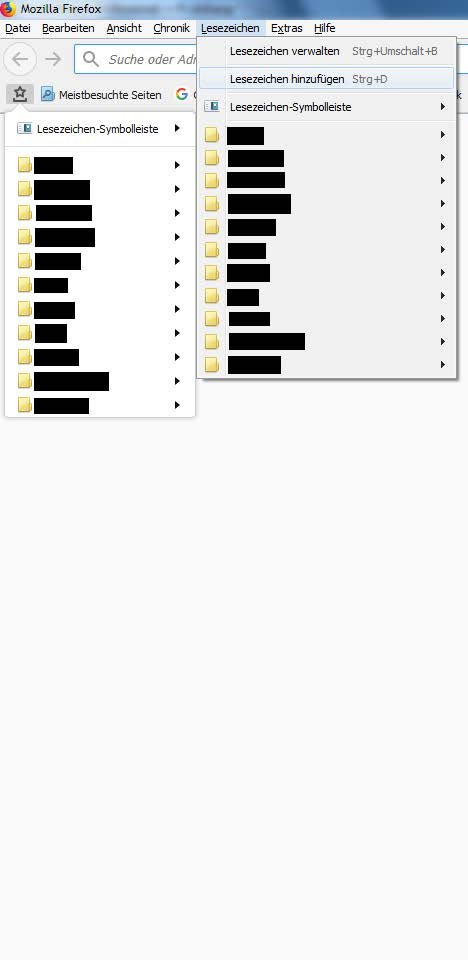

  • Ordner Lesezeichen Symbolleiste und Ordner Weitere Lesezeichen in Sidebar ausblenden
    • bananovic
    • 8. Februar 2019 um 19:08
    Aha, wieder etwas gelernt. Diese Sidebar habe ich noch nie benutzt. Wie ich jetzt sehe, heißt das Symbol, auf das ich oben links immer klicke "Lesezeichen verwalten".
    • bananovic
    • 8. Februar 2019 um 17:48
    Und es funktioniert doch in Firefox 65.0. Beigefügt ein Screenshot mit meiner Lesezeichen Sidebar und meinem Lesezeichenmenü.
      • 39,63 kB
      • 468 × 960
    • bananovic
    • 8. Februar 2019 um 15:23
    Zitat von testerer
    Hat wohl früher funktioniert:
    Bei mir funktioniert es in Firefox 65.0. In der Sidebar werden nur angezeigt: "Lesezeichen-Symbolleiste" und die einzelnen Bookmarks. Im Lesezeichen Menü werden angezeigt. "Lesezeichen verwalten", "Lesezeichen hinzufügen", "Lesezeichen-Symbolleiste" und die einzelnen Bookmarks. Das erreiche ich mit folgendem Code:
    /* Ausblenden: Lesezeichen-Sidebar anzeigen, Lesezeichen verwalten (oben) + Trennlinie in Sidebar,
    Weitere Lesezeichen, Lesezeichen verwalten (unten) */
    #BMB_viewBookmarksSidebar,
    #BMB_bookmarksShowAllTop,
    #BMB_bookmarksShowAllTop + menuseparator,
    #BMB_unsortedBookmarks,
    {display: none !important}
    /* Weitere Lesezeichen in Lesezeichenmenü ausblenden */
    #menu_unsortedBookmarks
