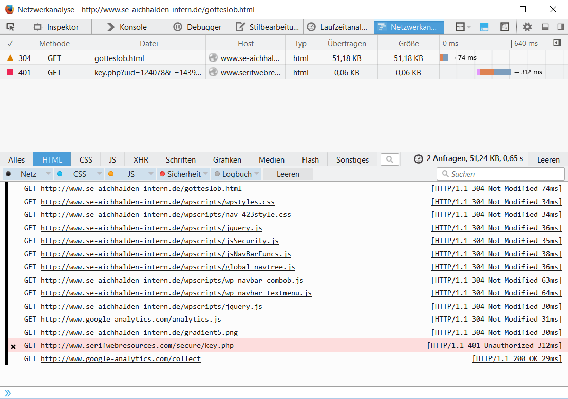

    Vielen Dank!
    Und ich muss um Entschuldigung bitten, da ich im genannten Threat nur die erste Seite gelesen hatte. Schon praktisch, wenn man auch gleich die Zweite anklickt.
    Ich danke für die Nachhilfe. Jetzt funktioniert das Ganze wieder.
    Allerdings frage ich mich, wie diese unsichere Abfrage so geändert werden könnte, dass die beschriebene "Manipulation" nicht nötig wird?
    Auf der Website gibt es auch klassische Loginfelder, die anstandslos funktionieren.
    Herzlichen Gruß.

    Guten Tag zusammen,
    ich bin neu in diesem Forum, weil ich bisher und seit Jahren FF nutze und keinen Grund hatte, um Hilfe zu bitten. Jetzt aber muss ich es. Vorausschicken möchte ich, dass ich kein ITler bin und mich deshalb vielleicht nicht ganz fachgerecht ausdrücken kann. Ich bitte um Nachsicht.
    In diesem Threat wurde ein Fehler beschrieben, der meinem ähnelt: http://www.camp-firefox.de/forum/viewtopic.php?f=1&t=113821
    Seit der Aktualisierung auf FF 40 und auch 40.0.2 ist mir bei einer unserer eigenen Homepages und anderen aufgefallen, dass ein von einem anderen Server (in diesem Fall Kennwortschutz Seitensicherheit) angefragtes Eingabeformular nicht mehr angezeigt wird. Es erscheint eine leere Seite.
    Dieses Problem tritt weder bei MS Edge, noch bei Chrome auf. Dort funktioniert die Eingabeaufforderung fehlerfrei.
    Ich habe mir dann die betroffene Seite angeschaut und festgestellt, dass es wohl Antworten an den Server gibt, diese jedoch mittels 405 beantwortet werden. Ich kann allerdings keinerlei Eingaben machen, da das Eingabefeld überhaupt nicht im Fenster erscheint.
    Den entsprechenden Link zu Serifwebresources habe ich dann herauskopiert. Wenn ich diesen Link isoliert anklicke und danach die Website aufrufe, werde ich problemlos an alle für mich freigegebenen Seiten weitergeleitet.
    Hier eine Beispielseite, die bei Direktaufruf eine Kennwortabfrage durch Serifwebressources erzeugen sollte:
    http://www.se-aichhalden-intern.de/gotteslob.html
    Und das ist der Link, den FF eigentlich anzeigen sollte:
    http://www.serifwebresources.com/secure/key.php…_=1439660438526
    Im Anhang noch ein Auszug aus der Netzwerkanalyse (ich bin natürlich völlig überfordert, welche Informationen Ihr braucht...).
    Ich danke jedenfalls für jede Form von Hilfe oder auch den Hinweis, dass sich das Problem mit dem nächsten Update auflösen wird. :D
    Herzlichen Gruß.
