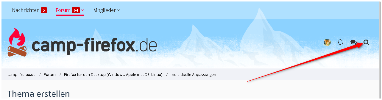

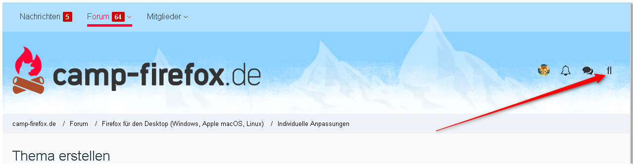

    Betrifft:Lupen-Symbol auf http://www.camp-firefox.de:
    Du könntest also zwei Dinge tun: Entweder den Zeichencode F002 in deinem Arial duch ein Lupensymbol belegen (neu einbauen!) oder irgendein anderes Zeichen nutzen, das standardmäßig in Arial enthalten ist.
    Betrifft Material Icons auf ricardo.ch:
    Fakt ist, es wird ebenfalls der private Unicode-Bereich genutzt.

    1. Das Such-Icon von Awesome, das Du oben getestet hast:
    -Funktioniert manchmal in Linux, je nach Einstellung. Ist aber fragil. (Es sollte ja egal sein, welche Schrift dort eingestellt ist.)
    -Funktioniert problemlos mit Windows.
    2. Die "Material Icons" (z.B. auf http://www.ricardo.ch ) :
    -Funktioniert nicht mit Linux
    -Funktioniert nicht mit Windows

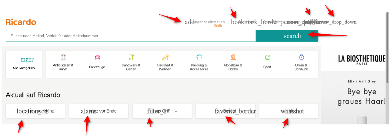

    Ich spreche auch hier von der Konfiguration:
    + Linux
    + neues Profil
    + "Seiten das Verwenden von eigenen statt der oben gewählten Schriftarten erlauben" deaktiviert
    Und dieses Mal sind es tatsächlich "material icons".

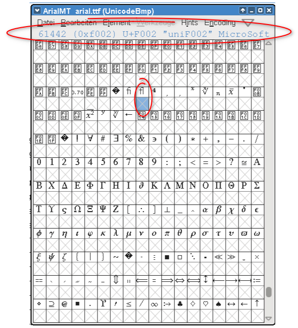

    Danke für diese Idee. Ich habe U+F002 mit dem Programm Fontforge gefunden:
    Allerdings interessiert mich zuerst auch noch folgendes:

    ... wird das Lupensymbo nicht korrekt dargestellt, aber das "Berechtigungen"- Icon (Glockensymbol) schon und das "Konversations"-Icon auch:
    -> Ich hätte erwartet, dass alle Icons von "Awesome" nicht richtig dargestellt werden, sobald eines nicht richtig dargestellt wird.
    Es scheint also einen Unterschied zwischen dem Lupen-Icon und den anderen Icons zu geben. Was ist der Unterschied zwischen dem Lupen Symbol und dem Glockensymbol?
    (Das "Berechtigungen"- Icon (Glockensymbol) und das "Konversations"-Icon scheint ja sehr wohl auch von "Awesome" zu sein, ich habe die beiden Icons jedenfalls dort gefunden:

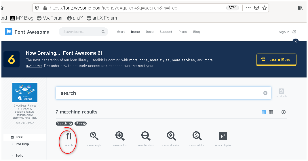

    https://fontawesome.com/icons?d=gallery&q=search&m=free
    ... aufrufe, dann wird das "Search"-icon nicht richtig angezeigt, die anderen Icons werden jedoch richtig angezeigt.:
    Auch hier hätte ich erwartet, dass sobald ein Icon nicht richtig dargestellt wird, auch die anderen Icons nicht richtig dargestellt werden. Was also ist der Unterschied, zwischen dem Lupen-Icon und den anderen Icons?

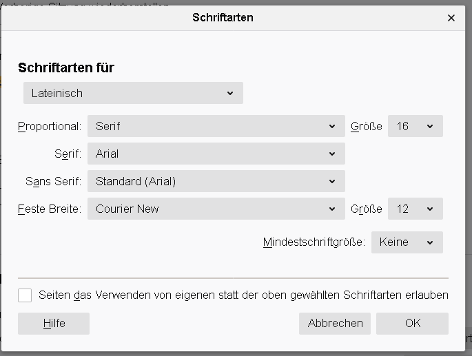

    Wenn ich jetzt in dem neuen Profil zusätzlich noch folgende Schriften auswähle:
    Und Firefox neu starte, dann wird das Such Icon plötzlich nicht mehr richtig angezeigt!

    Was sind "google material icons"?
    Das sind diese Zeichen hier:
    https://google.github.io/material-desig…rrored-for-rtl-
    Auf der Forumseite vom Firefox-Forum scheint auch so ein Icon benutzt zu werden (Suchsymbol):
    Allerdings scheint es so zu sein, dass man entweder nur A) haben kann oder nur B):
    A) Aktiviertes Kontrollkästchen in den Einstellungen bei "Seiten das Verwenden von eigenen statt der oben gewählten Schriftarten erlauben"
    und
    korrekt dargestellte "google material icons"
    B) Deaktiviertes Kontrollkästchen in den Einstellungen bei "Seiten das Verwenden von eigenen statt der oben gewählten Schriftarten erlauben"
    und
    nicht korrekt dargestellte "google material icons"
    Das sieht dann so aus:

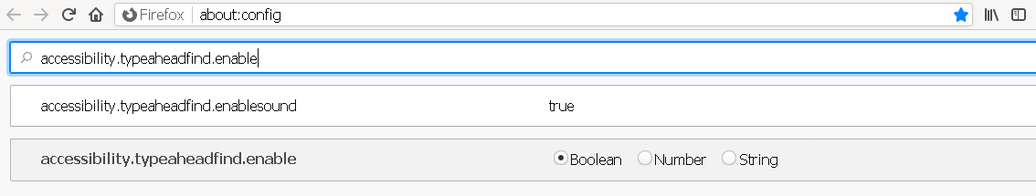

    Wenn man Crtl+F drückt und dann im Suchfeld einen Text eingibt, dieser aber auf der Website nicht gefunden wird, sollte doch ein "Ping" ertönen. Dieser Warnton ertönt bei mir nicht. (Auch nicht in einem neuen Profil.)
    Obwohl die Einstellung in about:config aktiviert ist:
    Woran könnte das liegen?
