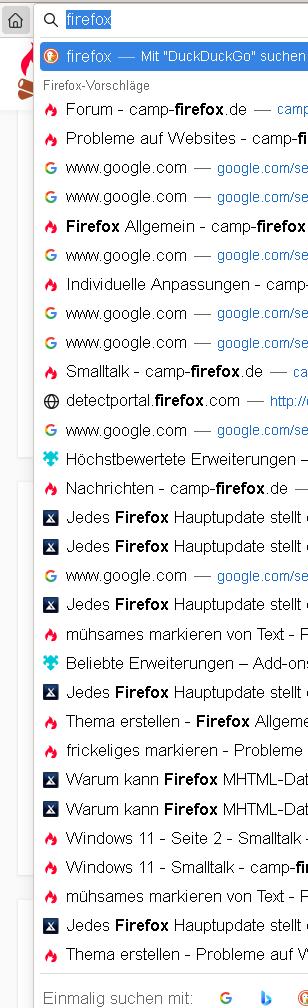

    Besten Dank Dharkness. Es hat funktioniert:
  • Adressleiste: Anzahl Vorschläge ändern
    • Bafire
    • 14. August 2022 um 08:31
    Danke milupo genau das habe ich gesucht.
    Gibt es vielleicht auch noch einen Schalter um die Abstände zwischen den Einträgen kleiner zu machen, damit mehr Einträge platz haben?
    • Bafire
    • 13. August 2022 um 22:57

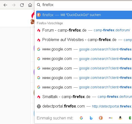

    Mein Firefox zeigt 9 Vorschläge an zu einem Stichwort:
    Frage:
    Gibt es eine Möglichkeit in "about:config", diese Anzahl zu erhöhen?
    Es ist mir, als hätte es mal so einen Schalter gegeben. Ich kann mich aber nicht mehr an den Namen erinnern. Und ich habe ihn im Internet auch nicht mehr gefunden.
    Eine Antwort würde mich freuen.
    Gruss
    Bafire

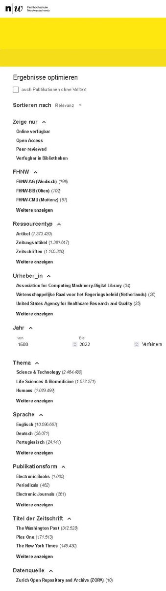

    Allerdings habe ich eine Problemseite gefunden. Die Seite hat 2 Frames. Rechts und Links. Ich möchte das ganze Frame links (Filterframe), das über den Bildschirmrand hinausgeht fotografieren. Wenn ich die "Bildschirmfoto aufnehmen" Schaltfläche anwähle und dann mit dem Mausrad scrolle, scrollt jedoch nur das rechte Frame, obwohl ich im linken Frame scrollen konnte, bevor ich die Schaltfläche "Bildschirmfoto aufnehmen" gedrückt hatte.
    Es handelt sich um folgende Seite (-> Suchergebnis in einer Bibliothek):
    https://slsp-fhnw.primo.exlibrisgroup.com/discovery/search?query=any,contains,access&tab=41SLSP_FHNW_MyInst_and_CI&search_scope=MyInst_and_CI&vid=41SLSP_FNW:VU1&offset=0
    Gibt es eine Chance mit dem "Bildschirmfoto aufnehmen" -Tool das linke Frame in der ganzen Länge zu bekommen?

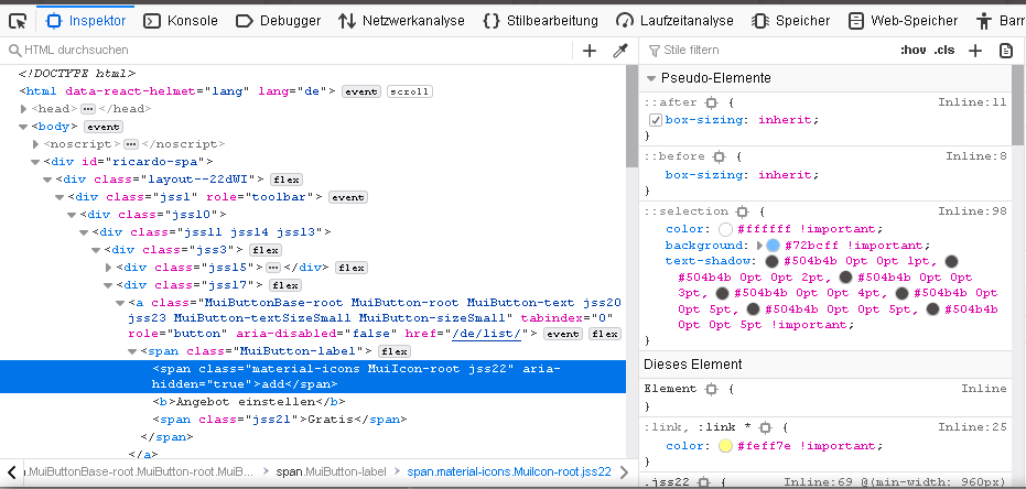

    Hier das Ergebnis von
    @-moz-document domain("ricardo.ch") {
    @font-face {
    font-family: "Material Icons" !important;
    src: url("https://github.com/google/material-design-icons/blob/master/iconfont/MaterialIcons-Regular.ttf")
    format("truetype") !important;
    Leider wirkt der Code nicht auf ricardo.ch. -> Die Material Icons werden trotzdem nicht angezeigt.
    Zitat von Bafire
    Aber in meiner benutzerdefinierten Schrift sind ja doch jetzt die "Material Icons" eine lokale Schrift, genau wie die Buchstabenzeichen von Arial. (?)
    Um zu überprüfen, ob ich die Material Icons in meiner benutzerdefinierten Schrift wirklich in die richtigen Unicode-Zeichen-Boxes eingefügt habe, wollte ich jetzt mal mit "Rechtsklick->Element untersuchen" das zu einem "Material Icon" zugeordnete Unicode Zeichen herausfinden. Leider wird der Unicode im Gegensatz zu den Awesome Font- Icons bei den "Material Icons" nicht angezeigt:
    Ich suche also so etwas wie z.B. "\E012"
    Oder habe ich etwas übersehen?
