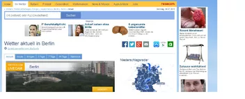

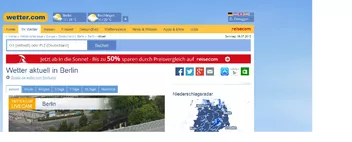

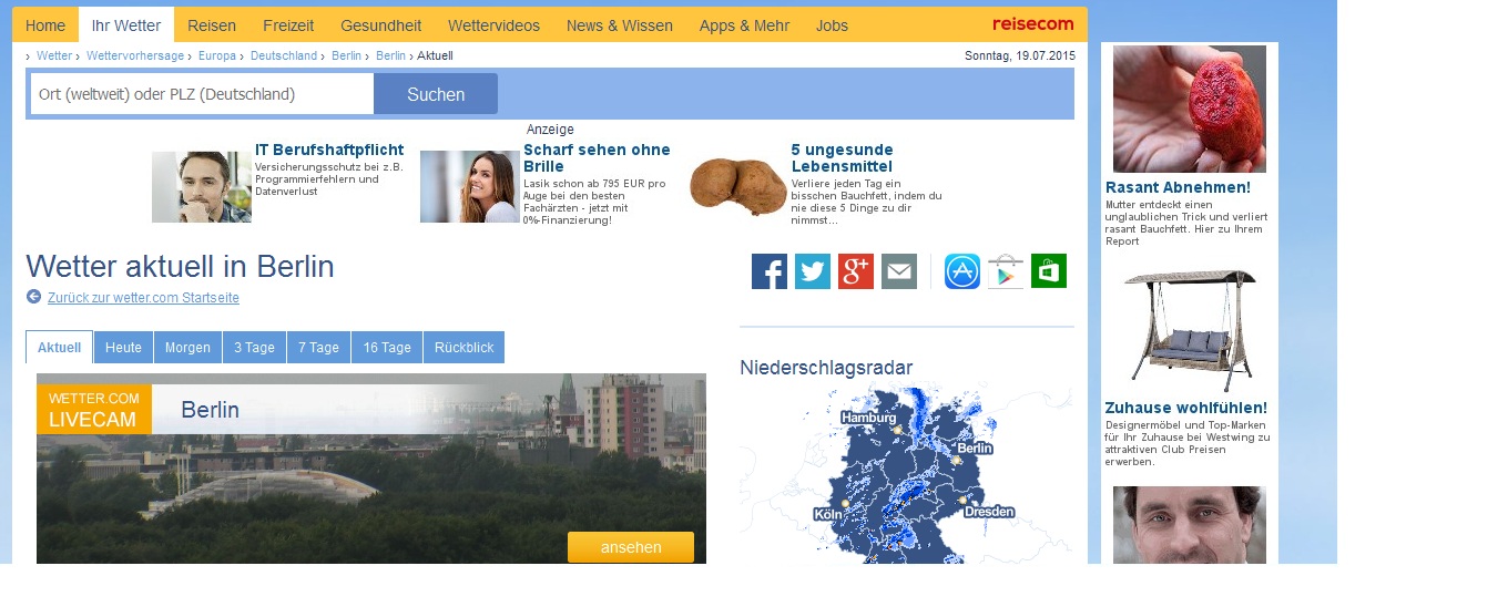

    das Addon uBlock origin hält einem die Werbung vom Browser, wunderbar.
    Nun scheint es bei einer Werbung selbst mit gezieltem Auswählen via uBlock immer Schwierigkeiten zu geben.
    Die Werbung kommt nach einem Reload immer wieder.
    Aus Spass habe ich ublock für diese Seiten mal deaktiviert und OHNE uBlock erscheint dort keine Werbung, mit uBlockk dagegen schon.
    Vielleicht liegt das ja auch nicht an uBlock sondern an irgend einer Malware, aber irgendwie ist es schon verdächtig.
    Zum Beweis anbei zwei Screenshots, der MIT Werbung ist derjenige, wo ich uBlock ausgeschaltet habe.
    Hat jemand Erfahrung ob uBlock auch was eigenes einspielt? Falls es Malware ist und der adwCleaner nichts gefunden hat, wie finde ich dann die Ursache?
    Mit uBlock Screenshot
    [attachment=1]mitublock.jpg[/attachment]
    ohne uBlock Screenshot
    [attachment=0]ohneublock.jpg[/attachment]
