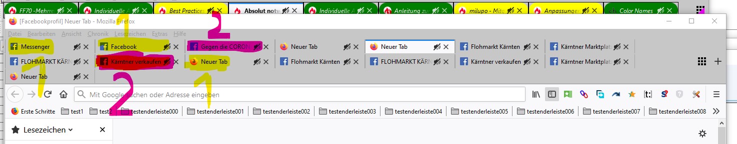

    2002Andreas Vielen Dank! Das klappt schon mal!
    Ein Teil ist erledigt. Doch der nächste folgt sogleich. (Frei nach irgendeinem Autor ;) )
    Dazu habe ich einen Screenshot angehängt. Kann man hier unterschiedliche Tabbreiten definieren, die sich irgendwie automatisch einstellen?
    Im Screenshot habe ich verschiedene Farbmarkierungen gesetzt. Einmal Gelb mit der Nummer 1 und dann noch Pink mit der Nummer 2.
    Ich würde es gerne haben, daß die Tabs mit gelber Markierung (1) (und weitere Tabs mit ähnlicher Textlänge) etwas schmäler sind. Die Tabs mit der pinken Markierung (2) würden mit der (festen) Breite von 180 passen. Bei den gelb markierten Tabs ist ja zwischen dem letzten Buchstaben des Seitentitels und dem Symbol der Stummschaltung freier Platz. Wenn man hier den rechten Rand des Tabs nach links verschieben könnte, dann hätten natürlich mehr Tabs in der Zeile Platz. Es kann natürlich sein, daß das nicht funktionieren wird - dann hab ich halt Pech gehabt.
