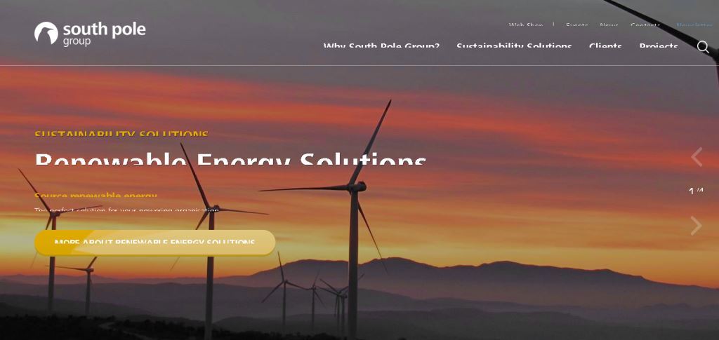

    Hallo Palli,
    ich habe nun noch einmal ein paar Tests gemacht und folgendes herausgefunden:
    - Ich auf mehreren Clients (physikalisch und virtuell) die neusten Updates (inklusive Flash und Java) aufgespielt
    - Über alle physikalischen und virtuellen Clients wird die Webseite problemlos mit dem Internet Explorer geöffnet
    - Über alle virtuellen Clients mit dem Firefox wird die Webseite fehlerhaft angezeigt
    - Über alle physikalischen Clients wird die Webseite in Firefox ebenfalls problemlos angezeigt, solange man sich nicht über
    die Remote Desktop Verbindung verbindet! (Über die Remote Desktop Verbindung wird dennoch die Webseite im IE erfolgreich angezeigt.
    - Bei allen physikalischen Clients wird die Webseite ebenfalls falsch angezeigt, wenn man Firefox im Safemode ohne Add-Ons startet.
    Ich vermute auch, dass es wohl am Grafiktreiber liegt. Anscheinend können das virtuellen Clients nicht, obwohl es
    mit dem Internet Explorer funktioniert. Nur bei einem physikalischen Client meines Kollegen funktionert es auch unter dem Firefox nicht. Dort sind ebenfalls die Add-Ons, sowie das Betriebssystem auf dem neusten Stand. Meint ihr die interne Grafikkarte im Notebook ist eventuell zu alt?

    Hallo Milupo,
    ja ich habe es gerade gesehen. Vorallem funktioniert es ja bei anderen auch mit den gesetzt Häkchen und da wird die Webseite
    korrekt angezeigt. Ich denke es liegt an den Add-Ons.
    Wie bereits erwähnt, habe ich den Firefox mal auf meinem Notebook im Safe-Mode (also ohne Add-Ons) gestartet,
    um zu schauen, ob die Webseite immer noch korrekt angezeigt wird und da wurde dann auch nur die halbe Schrift
    angezeigt. Nachdem ich Firefox wieder mit den Add-Ons gestartet hatte, wurde die Webseite erneut problemlos
    angezeigt.
    Wenn man das Häkchen bei "Seiten das Verwenden von eigenen statt der oben gewählten Schriftarten erlauben" deaktiviert, dann werden auch auf anderen Webseiten die Schriften teilweise merkwürdig angezeigt, da Firefox seine internen Schriften dafür verwendet.
    Das Problem muss doch irgendwie zu lösen sein. Ich habe teilweise schon alle Add-Ons in the Versionen abgeglichen auf zwischen Clients auf denen die Webseite korrekt angezeigt wird und auf welchen nicht.
    Hat denn noch Jemand Ideen, was man tun könnte?

    Ich habe das Problem mit der Webseite in Firefox auf einer virtuellen Maschine, die als Treiber nur die Integration Services von Microsoft erhält.
    Auf meinem Notebook beispielsweise wird die Webseite korrekt angezeigt. Starte ich den Firefox auf meinem Notebook
    in Safe-Mode ohne Add-Ons, dann wird die Webseite dort auch falsch angezeigt.
    Ich kann gerne mal von meinem Notebook die Grafikkarteneinstellungen posten.

    Ich habe die Portable Version von Firefox nun ausprobiert und erhalte den selben Fehler
    auf der Webseite.
    Ich habe auch mal den Antivirenclient ausgeschaltet, aber das hat nichts gebracht.
    Es ist komisch, dass es mit Internet Explorer problemlos funktioniert.

    Hallo 2002Andreas,
    hier noch einmal die gewünschten Infos:
    Application Basics
    Version: 38.0.5
    Build ID: 20150525141253
    Update Channel: release
    User Agent: Mozilla/5.0 (Windows NT 6.1; rv:38.0) Gecko/20100101 Firefox/38.0
    Multiprocess Windows: 0/2 (default: false)
    Crash Reports for the Last 3 Days
    All Crash Reports
    Extensions
    Graphics
    Adapter Description: RDPDD Chained DD
    Adapter Drivers: RDPDD
    Adapter RAM: Unknown
    Device ID: 0x0000
    Direct2D Enabled: Blocked for your graphics card because of unresolved driver issues.
    DirectWrite Enabled: false (6.2.9200.17292)

    Der Screenshot sollte nun sichtbar sein.
    Die URL ist "http://www.thesouthpolegroup.com".

    ich habe bereits viel recherchiert und getestet und bisher keine Lösung gefunden.
    Auf einer bestimmten Webseite wird mir der Text abgeschnitten angezeigt.
    Mit dem Internet Explorer funktioniert es dennoch problemlos. Auf den meisten
    Clients wird die Webseite über Firefox jedoch auch problemlos angezeigt.
    Im Anhang findet ihr einen Screenshot, den ich erstellt hatte.
    Ich habe bisher folgende Schritte überprüft bzw. getestet:
    - Firefox zurückgesetzt! = Fehler wurde nicht behoben!
    - History gelöscht! = Fehler wurde nicht behoben!
    - Ältere Version von Firefox installiert = Fehler wurde nicht behoben!
    - Add-Ons überprüft, deinstalliert und durch ältere Versionen ersetzt = Fehler wurde nicht behoben!
    - Theme geändert = Fehler wurde nicht behoben!
    Ich habe mal auf einem Client den Firefox im Safe-Mode (ohne Add-Ons) gestartet, auf dem die
    Webseite über Firefox problemlos angezeigt werden kann. Da habe ich den selben Fehler erhalten.
    Ich vermute, dass es wirklich an den Add-Ons liegt. Jedoch habe ich alle gängigen Add-Ons wie
    Java, Adobe Flash Player, Adobe Shockwave Player und Silverlight bereits auf die neuste Version
    aktualisiert. Auch mit älteren Versionen habe ich es bereits probiert. Leider hat beides auch nichts
    geholfen.
    Ich wäre euch super dankbar, wenn ihr vielleicht einen Idee hättet und mir einen Tipp geben könntet,
    da ich bisher verzweifelt danach gesucht und leider nichts gefunden habe.
    Vielen Dank bereits vorab.
