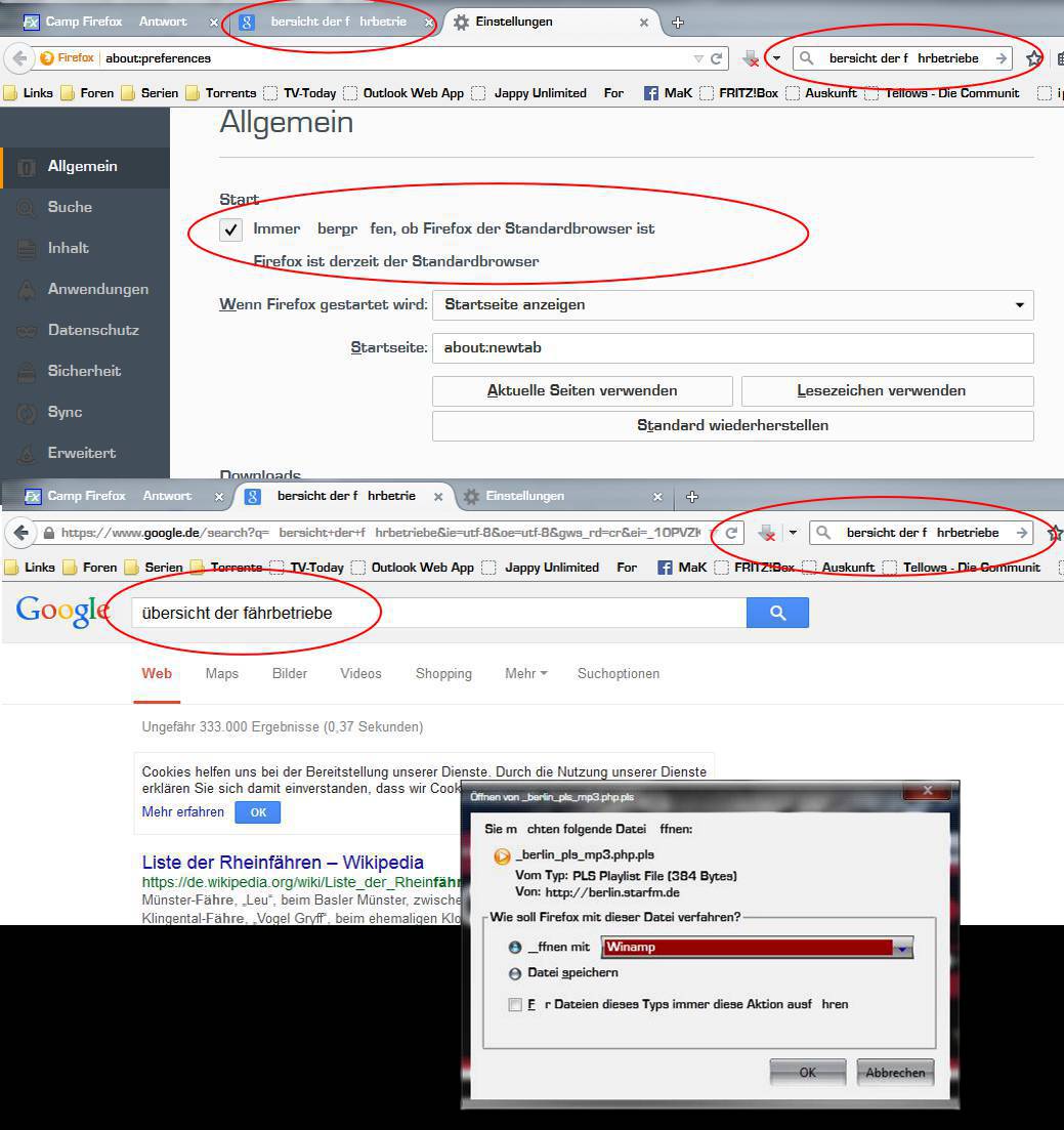

    Zitat von Urviech
    ....Scheint mir im Kern ein Font-Problem zu sein....Deiner scheint ein "Euromode"-artiger zu sein....dann wäre ein Unicode-Font wie Verdana, Arial, Segoe UI oder Ähnliches als Einstellung zu empfehlen....
    Urviech
    da war der fehler. du bist sozusagen mein held :D
    es war drin die schriftart "eurostile" drin...
    auf arial umgestellt und nu iss es wieder wie es soll :)
    ...einzig verwundert mich, dass nur der ff dieses fehlerbild aufgewiesen hatte... :-??:-??:-??

    hier im neuen Thread...
    BS - win7/64 ultimate
    ff v38
    bei mir werden bei allen menüs im ff die umlaute nicht angezeigt. die entsprechende stelle ist einfach leer, als wäre da ein leerzeichen bzw schriftfarbe <weiß> auf weißem hintergrund...
    es betrifft das haupteinstellungsmenü unter extras->einstellungen und die sich öffnenden fenster zB beim speichern...
    die googleeingabezeile, adresszeile de ff sowie die lachen der geöffneten tabs sind ebenfalls betroffen.
    markiere ich dieses "leerzeichen" mit der maus und kopiere es in zB den editor, wird das >ü< aber ganz normal dargestellt.
    im kontexmenü durch rechtsklick und auf allen aufgerufenen seiten werden die umlate angezeigt.
    ich habe bereits deinstalliert, alle installspuren im system beseitigt und neuinstalliert.
    hilft nix.
    ich vermute ja auch, dass der fehler wohl nur indirekt am ff liegt...
    nur wie kann ich ihn wieder weg bekommen?
    aus welcher schriftdatei ziehen die menüs ihre zeichen?
    bzw welche darstellungseinstellung in der win-systemsteuerung könnte ihn verursachen?
    der ff ist jedoch das einzige prog, wo dieses problem auftritt.
