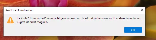

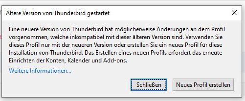

    Im Benutzerprofil startet das neue Profil den Tb ganz richtig. Aber meine Verknüpfung auf dem Desktop macht das nicht. Damit kommt nur diese Fehlermeldung.
    Wie kann ich also Tb sonst starten? Hoffentlich die allerletzte Frage an euch.

    Kurz war die Freude groß. Mit dem Profilordner und dem gespeicherten neuen Profil Tb neu starten und siehe da, alles wie Nachrichtenliste und Adressbuch war da. Super!
    Aber: als ich dann mit dem Tb-Symbol nochmal starten wollte, kam diese Meldung:
    Heißt, ich brauche eine neue Verknüpfung fürs Desktop?
    Und soll ich eigentlich, wenn das neue Profil passt, die alten löschen ("hat Drang zum Löschen"!!) ?

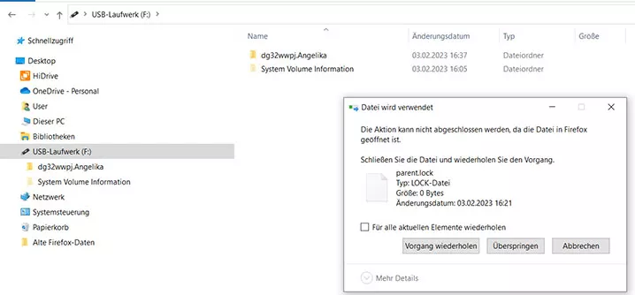

    Erst einmal Danke Sören! :)
    Ich weiß jetzt, wo mein Fehler lag. In Fx habe ich den Profilordner aufgerufen und nicht genau gelesen. Dort dann den Ordner kopiert und versucht, in Tb zu integrieren. Kann ja nicht gehen. Das war mein "kleiner" Fehler mit gravierenden Folgen.
    Nun habe ich in Tb den Profilordner aufgerufen und den dortigen Ordner auf Stick kopiert. Der war auch viel länger als der von Fx! Allerdings gab es beim kopieren wieder am Schluß Dateien, die er nicht wollte. Bin auf Überspringen gegangen und hoffe, dass alles da ist. Bevor ich weitermache, möchte ich erst eure Meinung dazu lesen.

    Im alten Ordner habe ich die neueste Version. Und im neuen Ordner habe ich TB neu heruntergeladen und installiert. Wo ist dann also eine alte Version? Die compability mache ich morgen.

    Ich habe versucht, es mit Wolfgang1 zu starten, aber es kommt halt die Fehlermeldung. Und das ist doch ein TB Profil.
    Werde es morgen nochmal neu versuchen.

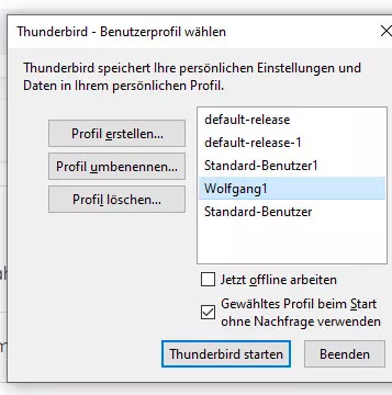

    Das sehe ich und verstehe es nicht mehr. Muss ich ein neues Profil anlegen, es Angelika nennen, das dann dort erscheinen wird?
  • altes Thunderbird-Profil übernehmen
    • AngelikaE.
    • 3. Februar 2023 um 22:05
    Wenn du das so gemacht hast, kommt die Liste der Thunderbird-Profile. Mache mal einen Screenshot davon.
    Wolfgang1 war das neueste Profil vom alten Ordner, d.h. vom TB, das funktioniert.

    Ich habe jetzt im alten Konto die wirklich neueste Version. Und im neuen Konto auch diese installiert. Trotzdem kann ich TB jetzt im neuen Ordner nicht aufrufen. Die Fehlermeldung kommt weiterhin.

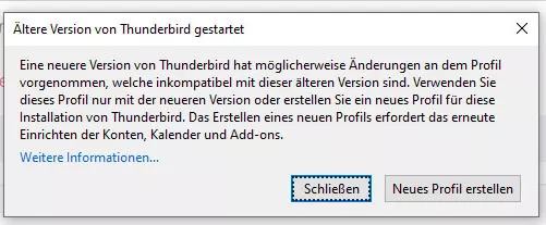

    Im alten Konto habe ich die neueste Version 102.6.1. Dann bin ich in das neue Konto gewechselt. Ganz kurz erschien tb, aber mit
    thunderbird.exe -p und der Auswahl des neuen Profils kommt dann wieder die Fehlermeldung.

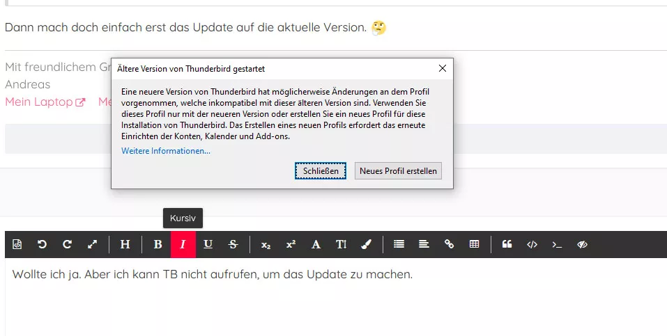

    Und wie kann ich jetzt ein Update machen? Ich kann ja TB nicht aufrufen.

    Wollte ich ja. Aber ich kann TB nicht aufrufen, um das Update zu machen. Eskommt nur dieses Fenster.

    Aber jetzt will man mich ärgern. Ich habe anscheinend im neuen Konto eine ältere TB-Version, die das neue Profil nicht möchte.
    Also TB neu installieren, also die neueste Version?

    Hallo Ingo,
    ich bin im alten Konto, habe das Profil gefunden und wollte es kopieren und dann auf Stick einfügen. Geht nicht, weil das Profil benutzt wird. TB ist aber nicht geöffnet. Was tun?

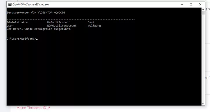

    Hallo Ingo,
    das Wechseln zum anderen Konto weiß ich jetzt.
    Im alten Konto war in TB alles vorhanden, sogar die letzten Mails von gestern und heute.
    Und hier der Screenshot, das ist vom neuen Konto.
