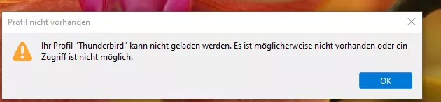

    Das 2. Bild kommt manchmal, aber nicht mehr bei der Tb Verknüpfung.

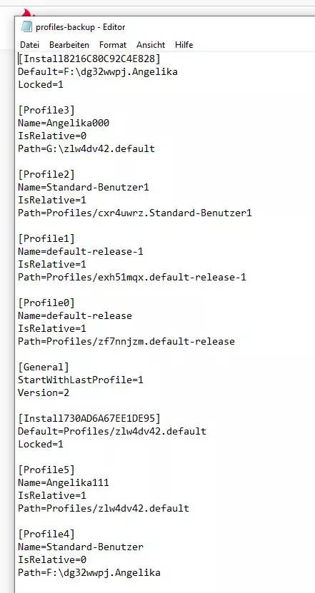

  • altes Thunderbird-Profil übernehmen
    • AngelikaE.
    • 6. Februar 2023 um 18:54
    Solang da nicht dein Benutzerprofil drin steht, wirst du immer wieder über die Benutzerkontensteuerung stolpern.
    Nein, das steht da nicht drin.
    PS ein Bild, wie das mit der "profiles.ini" und "...\thunderbird.exe" -p aussehen sollte
    Bei mir sieht das aus wie in #129
    So sieht es aus, weil zuviele Profile dort sind. Ein Backup habe ich gemacht und gespeichert.

    Die UAC-Abfrage kommt mit der von mir neu erstellten Verknüpfung nicht mehr, sondern die Fehlermeldung, #149.
    Die Verknüpfung muss am Ende lauten "...\thunderbird.exe" -p Angelika111
    In Ziel habe ich das jetzt eingegeben und siehe da, TB öffnet sich!!
    Haben wir das Problem jetzt endgültig gelöst oder.....?

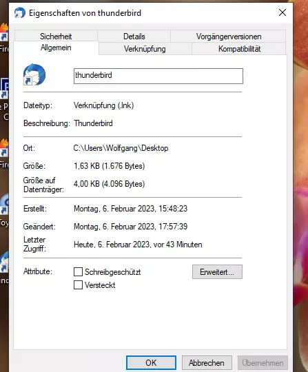

    • AngelikaE.
    • 6. Februar 2023 um 16:27

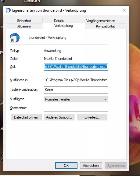

    In "Ziel" oder "Ausführen in"? Muss ich dies dort ergänzen?
    Meine Verknüpfung sieht so aus:

    ABER: eine alte Fehlermeldung zeigt sich wieder. Das kann doch nicht sein, wenn es mit dem Profilmanager funktioniert.

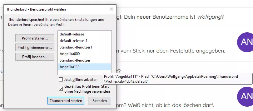

    • AngelikaE.
    • 5. Februar 2023 um 11:52
    Tja, bei allen Profilen kommt die Fehlermeldung. Und bei allen steht, wenn man mit der Maus draufgeht, default am Ende. Außer bei denen vom Stick.

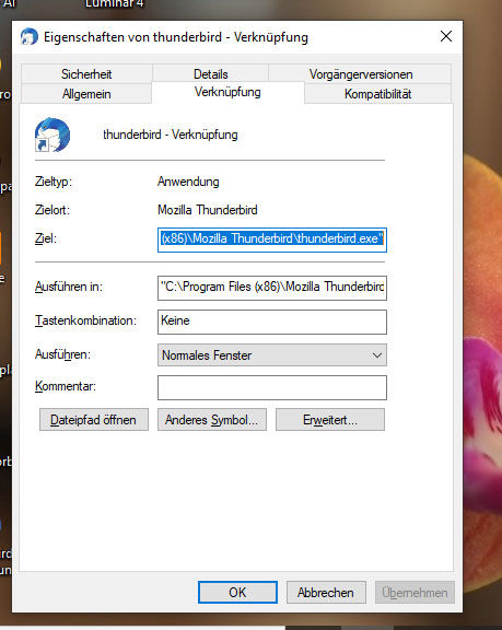

    Das heißt, in der Verknüpfung selbst ändere ich nichts. Ich markiere das Profil und starte dann meine Verküpfung, und dann das nächste Profil usw.
    • AngelikaE.
    • 5. Februar 2023 um 11:41
    Markier das erste, und teste ob es über deine Verknüpfung dann startet.
    Ich markiere das erste Profil default-release. Bei Tb starten funktioniert es ja. Wie kann ich das mit der Verknüpfung starten? Entschuldige, aber das verstehe ich nicht.
    So sollte das bei einem Rechtsklick..Eigenschaften auf die Verknüpfung auf dem Desktop aussehen:
    Das ist genau so bei mir.
