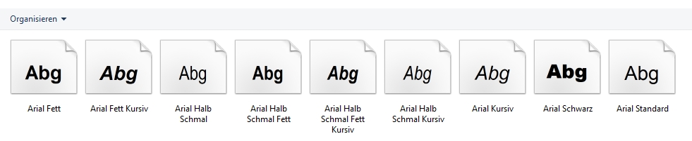

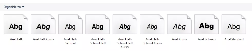

    deutet es auf einen Defekt bei Arial hin.
    Merowinger86 Schaue mal in der Systemsteuerung von Windows unter Schriftarten nach. Klicke dort auf Arial und schaue nach, welche Schriftschnitte es gibt.

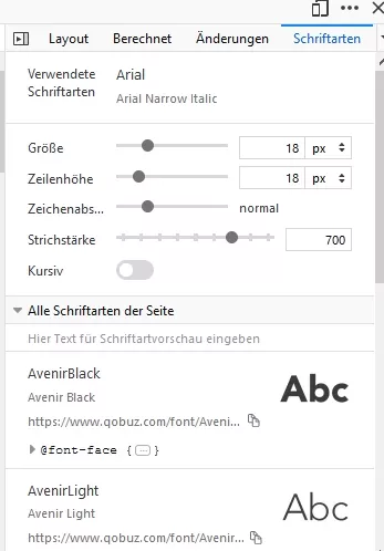

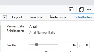

    Zumindest sehen wir, dass die Schrift nicht via CSS an irgendeiner Stelle überschrieben wird und tatsächlich sans-serif Anwendung findet. Den Schriftarten-Reiter hattest du ja schon gefunden. Was zeigt der für eine verwendete Schriftart an? Auch hier bitte wieder wirklich beim Element, welches falsch dargestellt wird.
    Heute ist der "Fehler" wieder da, auf der Wikipedia war er kurz zu sehen und nun sehe ich ihn, auch nach mehrmaligen Reload, auf Qobuz. Wenn ich den betreffenden Abschnitt markiere zeigt das Schriftartenfenster das hier an:

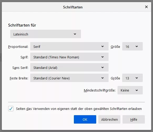

  • Falsche Schriftarten in aktueller Beta
    • Merowinger86
    • 26. Oktober 2020 um 10:01
    Wie gesagt, nach dem Löschen der "Helvetica" Font sieht jetzt alles wieder richtig aus. Auch wenn ich nicht ganz verstehe warum.
    Aber wenn es trotzdem wieder vorkommt mache ich das, danke!

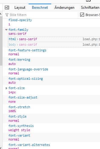

    Viel ist da aber jetzt nicht wirklich zu sehen, "font-style" ist nicht ausklappbar:
    Das neue Windows-Update ist noch nicht installiert, in den oben erwähnten Einstellungen habe ich auch nichts verändert:

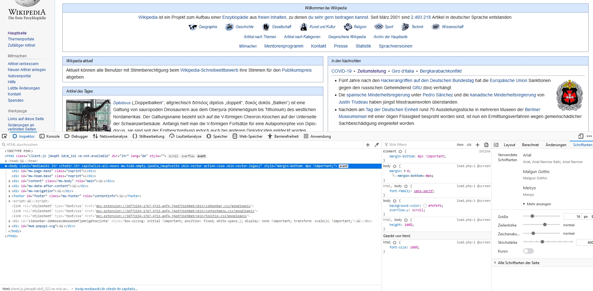

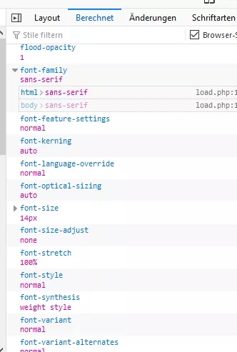

    Hier alles sauber. Weißt du, wie man das herausbekommt? Indem man mit rechter Maustaste "Element untersuchen" (Inspector) drauf ansetzt und in der rechten Spalte nach dem Überschreibungswert schaut. Da muss ja irgendwo "italic" stehen.
    Meinst du das hier?

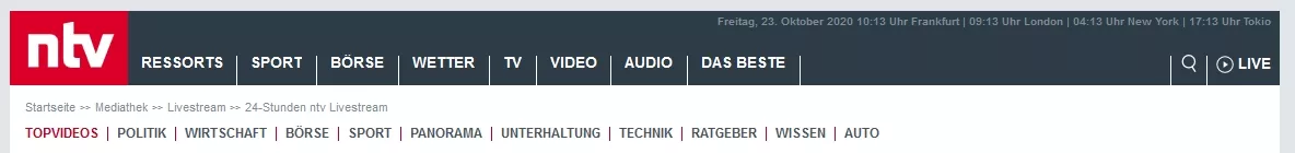

    Hallo!

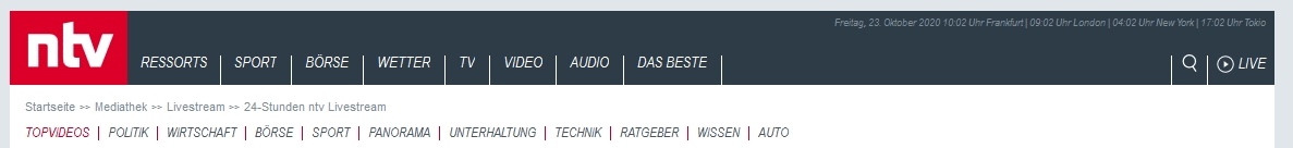

    In der aktuellen Beta sieht man auf verschiedenen Webseiten falsche Schriftarten, zum Teil wird das Lesen dadurch erschwert.
    So sieht es in der Beta aus:
    Und so in der aktuellen Final, die ich auf dem USB-Stick habe:
    Auch auf anderen Webseiten, z.B. der Wikipedia habe ich das Problem. Allerdings auch nicht immer sondern nur stellenweise. Manchmal werden die richtigen Schriften angezeigt und beim nächsten Aufruf dann die falschen.
