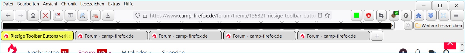

    • 8. Januar 2023 um 11:28
    Danke Andreas,
    ich habe browser.compactmode.show auf true gesetzt und "Kompakt" gewählt, das gefällt mir schon mal viel besser.
    Leider sind aber die Buttons immer noch ungleich groß.
    Ach so, und den "+" Button wollte ich nicht weg haben sondern ich wollte weg haben dass er größer ist als der aktive Tab.
    Deshalb habe ich
    /*Neuer Tab Button weg*/
    #tabs-newtab-button {
    wieder gelöscht.
    Sieht nun schon viel besser aus:
    Beste Grüße

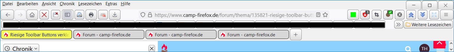

    Danke Andreas!
    Die Tabs sind nun alle gleich groß, SUPER!
    Leider sind aber die Buttons immer noch ungleich groß:
    Ich sehe gerade, es sind nur die Buttons, die Add-Ons betreffen kleiner. Die Standard-Buttons, und Skript-Aufrufe-Buttons sind größer.
    Die Titelleiste habe ich meistens aus, ja.
    @ DeJaVu: Was meinst Du mit treechildren gleich 2 mal? Muss ich das ändern?
    Beste Grüße
    Thunderstruck

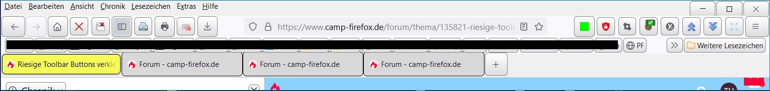

    • 8. Januar 2023 um 10:54
    vielen Dank für die Anpassung.
    Wenn ich es richtig sehe hast Du nur .xul auf .xhtml geändert?
    Ja, die Ansicht wie Du sie hast wäre genau das, was ich will.
    Bei mir sieht es aber immer noch so aus:
    Irgendwo muss bei mir noch was faul sein.
    Die nicht aktiven Tabs sind auch höher als die aktiven und der "+" Button --> das möchte ich auch weg haben, sodass alle Tabs immer gleich groß sind.
    Vielleicht hast Du ja noch eine Idee?
    Beste Grüße

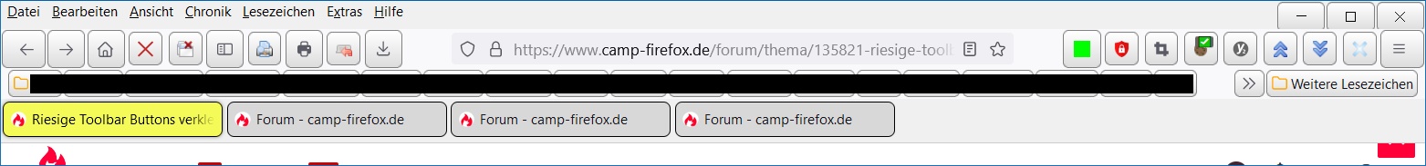

    meine Toolbar Buttons sind momentan schrecklich groß und unterschiedlich groß:
    Ich verwende um die Buttons mit sichtbaren Rand zu bekommen in der userChrome.css:
    toolbarbutton {
    background: -moz-linear-gradient(bottom,#dddddd,#ffffff) !important;
    border: 1px solid grey !important;
    margin: 1px 1px !important;
    Was muss ich tun um die buttons kleiner zu bekommen und gleich groß zu bekommen?
    Schon mal vielen Dank im Voraus.
