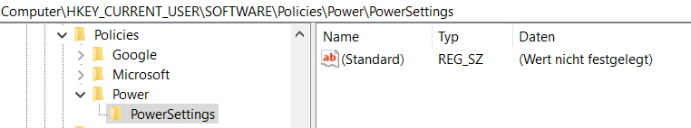

    registry

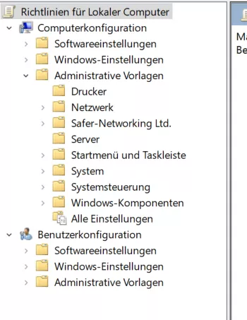

    da nur W10-home installiert ist, ist es schwierig mit gpedit.msc
    habe es nun nach installiert
