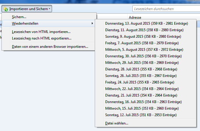

  • Alte bookmarks nach Absturz wiederfinden
    • M521
    • 13. August 2015 um 22:33
    Bei "Lesezeichen verwalten" gibt es einen Reiter namens "Importieren und sichern". Da gehst Du dann auf "Wiederherstellen". Nun wird eine Liste mit den letzten Sicherungen angezeigt, darunter steht dann noch "Datei wählen". Entweder du findest die Datei(en) in der Liste, ansonsten geht es über das auswählen einer Datei.

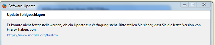

  • Fehlermeldung update fehlgeschlagen
    • M521
    • 11. August 2015 um 22:54
    Habe die Lösung gefunden, steht im allgemeinen Forum.http://www.camp-firefox.de/forum/viewtopic.php?f=1&t=113738.
    Dankeschön, läuft wieder wie er soll.
    Kann man bei einer .xpi Datei feststellen, von wo, bzw. von wem sie stammt?
    Eine Suche mit dem Dateinamen brachte kein Ergebnis.
    Sie lassen sich ja Problemlos mit Wordpad öffnen.
    Edit: Wäre schön, wenn die Lösung hier unter Bekanntmachungen festgepint werden würde. Habe die Updateproblematik als Sicherheitrelevant eingeschätzt, und deshalb auch erstmal nicht im allgemeinen Bereich gesucht. Bin dort eher durch Zufall gelandet.
    • M521
    • 11. August 2015 um 22:31
    Beim anklicken von "Hilfe/ Über Firfox" sollte er nach Updates suchen, das tut er aber nicht.
    Automatische Updates sind in den Einstellungen aktiviert, ebenso der Hintergrunddienst für die Updates.
    • M521
    • 11. August 2015 um 21:42
    Habe ein ähnliches Problem.
    Allerdings findet meiner keine Updates.
    Deshalb wurde meiner auch nicht automatisch auf die 39.0.3 geupdatet.
    Hab mal alle Add-ons und Plugins, die in dem infrage kommenden Zeitraum upgedatet wurden deaktiviert. Hat aber noch keine Änderung gebracht, er findet die 39.0.3 als aktuell.
