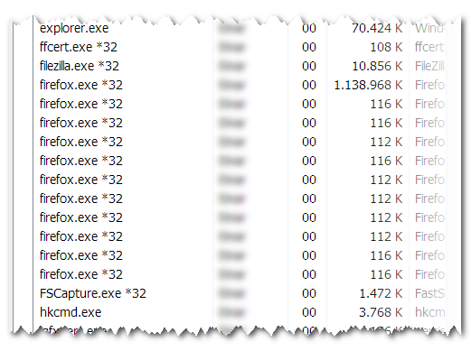

    wenn ich mehrere externe Links öffne, wird für jeden Link ein eigener Prozeß gestartet, bis die Tabs sich dann in dem Hauptfenster öffnen. Dann werden die Prozesse auch wieder geschlossen. Aber bei vielen gleichzeitig zu öffnenden Links friert der ganze PC ein und es hilft nur ein Neustart.
    Bei einem anderen externen Linksammler funktioniert es hingegen ohne dass erstmal so viele Prozesse gestartet werden.
    Was kann man da machen? [attachment=0]2016-03-21_184301.png[/attachment]
