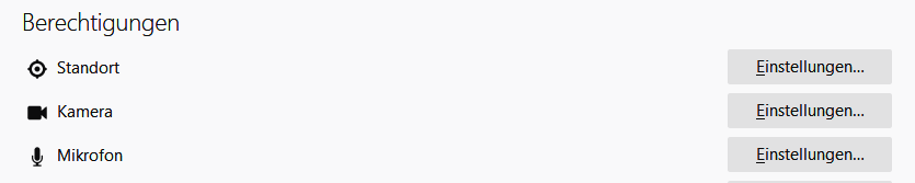

    Moin,
    ich hätte gerne diese Einstellungen, bei Datenschutz und Sicherheit entfernt, da ich beides nicht nutze.
    Schon mal Danke im Voraus.

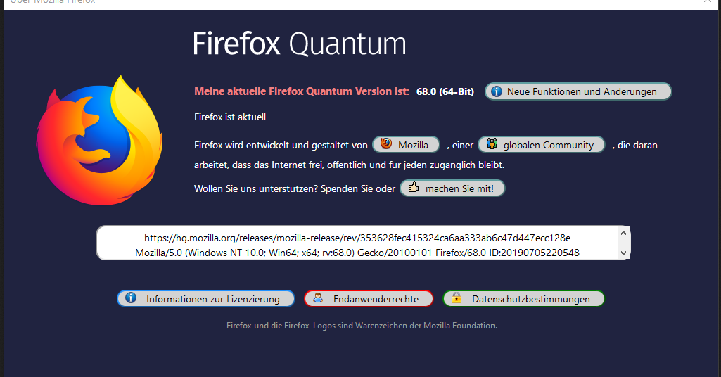

    • 14. Juli 2019 um 19:13
    Hall zusammen,
    ich habe mir mal die Arbeit gemacht und habe hierzu:
    Den Code bearbeitet und (fast) überall die Icons eingesetzt.
    Hier auch der modifizierte Code dazu:

        padding-left: 35px !important;
        border-color: cadetblue !important;
        border-style: outset !important;
        border-width: 2px !important;
        background-position: 10px 1px !important;
        border-radius: 14px !important;
        [href="about:credits"]:hover{
        background: #B2EDFA url("file:///H:/Icons/qd-community.png") no-repeat !important;
        color: black !important;
        font-size: 14px! important;
        text-decoration: none !important;
        padding-right: 15px !important;
        border-radius: 14px !important;}
        [href="http://www.mozilla.org/contribute/"]{
        background: lightgray url("file:///H:/Icons/qd-mitmachen.png")no-repeat !important;
        margin-left: 2px !important;
        margin-right: 10px !important;
            [href="http://www.mozilla.org/contribute/"]:hover{
        background: #B2EDFA url("file:///H:/Icons/qd-mitmachen.png")no-repeat !important;
        font-size: 14px !important;
        text-decoration :none !important;
        [href="https://donate.mozilla.org/de/?utm_source=firefox&utm_medium=referral&utm_campaign=firefox_about&utm_content=firefox_about"]{
        background: lightgray url("file:///H:/Icons/qd-spenden.png")no-repeat !important;
        margin-right: 4px !important;
        background-position: 10px 2px !important;
        [href="https://donate.mozilla.org/de/?utm_source=firefox&utm_medium=referral&utm_campaign=firefox_about&utm_content=firefox_about"]:hover{
        background: #B2EDFA url("file:///H:/Icons/qd-spenden.png") no-repeat !important;
        #releasenotes{
        background: lightgray url("file:///H:/Icons/qd-info.png")no-repeat !important;
        margin-left: 10px !important;
        margin-right: 35px !important;
        padding-right: 20px !important;
        padding-left: 30px !important;
        padding-bottom: 1px !important;
        background-position: 7px 3px!important;
        margin-top: 35px !important;
        #releasenotes:hover{
        background: #B2EDFA url("file:///H:/Icons/qd-info.png")no-repeat !important;
        color:black!important;
        background-position: 7px 3px !important;
    window#aboutDialog vbox#aboutDialogContainer hbox#clientBox vbox#rightBox textarea#agent{
        text-align:center!important;
    Dabei ist mit aufgefallen:
    Im Code gibt es hier:
    eigentlich die Möglichkeit, in der Box bei den Spenden noch ein kleines "Fenster" einzufügen. Das klappt aber leider nicht.
    Des weiteren habe ich die Bitte, mal über den Code zu schauen, ob dieser noch optimiert werden kann.
