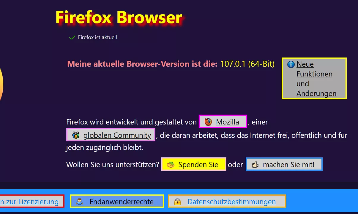

  • Dialog-Fenster anpassen
    • BarbaraZ-
    • 10. Dezember 2022 um 07:10
    FuchsFan Danke. Sieht gut aus. Sticht nichts mehr hervor.
    Mira_Belle Danke für das Angebot. Bei mir sieht es jetzt so aus, wie es sein soll.
    • BarbaraZ-
    • 9. Dezember 2022 um 16:44
    Ach ja, leftbox hätte ich nie und nimmer damit im Verbindung gebracht.
    Ja, es funktioniert wieder richtig gut.
    • BarbaraZ-
    • 9. Dezember 2022 um 16:40
    Moin,
    FuchsFan, Danke passt perfekt und
    @ Andreas, danke für den Hinweis.
    Ja, Du hast recht, ich erinnere mich, es war neben dem Text. :sleeping:
    • BarbaraZ-
    • 9. Dezember 2022 um 13:59
    Moin, hier hat sich mit Firefox 107 bei mir was verstellt.:
    Der Bereich: "Neu Funktionen und Änderungen" hat sich nach rechts verschoben.
    Eigentlich sollte dieses unterhalb der Zeile: "Meine aktuelle ..." stehen.

            background-position: 10px 5px !important;
            border: 3px solid violet !important;
        [href='about:credits']:hover {
            background: darkgray url("../Icons/qd-community.png")no-repeat !important;
            color: white !important;
        #contributeDesc > label:nth-child(2) {
            appearance: none !important; /* machen Sie mit */
            background: lightgray url("../Icons/qd-mitmachen.png")no-repeat !important;
            color: black !important;
            margin-left: 2px !important;
            margin-right: 10px !important;
            padding-left: 35px !important;
            padding-right: 15px !important;
            border-color: cadetblue !important;
            border-width: 2px !important;
            border: 3px solid dodgerblue !important;
        #contributeDesc > label:nth-child(2):hover {
            background: darkgray url("../Icons/qd-mitmachen.png")no-repeat !important;
        #contributeDesc > label:nth-child(1) {
            appearance: none !important;  /*Spenden Sie*/
            background: yellow url("../Icons/qd-spenden.png")no-repeat !important;
            margin-right: -1px !important;
            border: 3px solid pink !important;
        #contributeDesc > label:nth-child(1):hover {
            background: darkgray url("../Icons/qd-spenden.png")no-repeat !important;
        #releasenotes {
            appearance: none !important; /*Neue Funktionen und Änderungen*/
            background: darkgray url("../Icons/qd-info.png")no-repeat !important;
            margin-left: 10px !important;
            margin-right: 35px !important;
            padding-left: 30px !important;
            padding-right: 20px !important;
            padding-bottom: 1px !important;
            border: 3px solid yellow!important;
            margin-top: 50px !important; /*Änderung*/
        #releasenotes:hover    {
            background: lightgray url("../Icons/qd-info.png")no-repeat !important;
            color: dodgerblue !important;
        #rightBox {
            padding-top: 0px !important;
            margin-top: 10px !important;
        #rightBox::before {
            content: "Firefox Browser" !important;
            font-size: 35px !important;
            font-weight: bold !important;
            text-shadow: 5px 5px 5px red !important;
            color: yellow !important;
            -webkit-transform: scale(1.08) !important;
        #trademark {
            border: 3px solid red !important;
            max-width:  550px !important;
            margin-left: 270px !important;
            margin-right: 270px !important;
            color: Yellow !important;
            #trademark::after {
            content: " Dialog-Design by Barbara " !important;
            font-size: 14px !important;
            color: red !important;
    Müsste ab Zeile 252 angesprochen werden.
